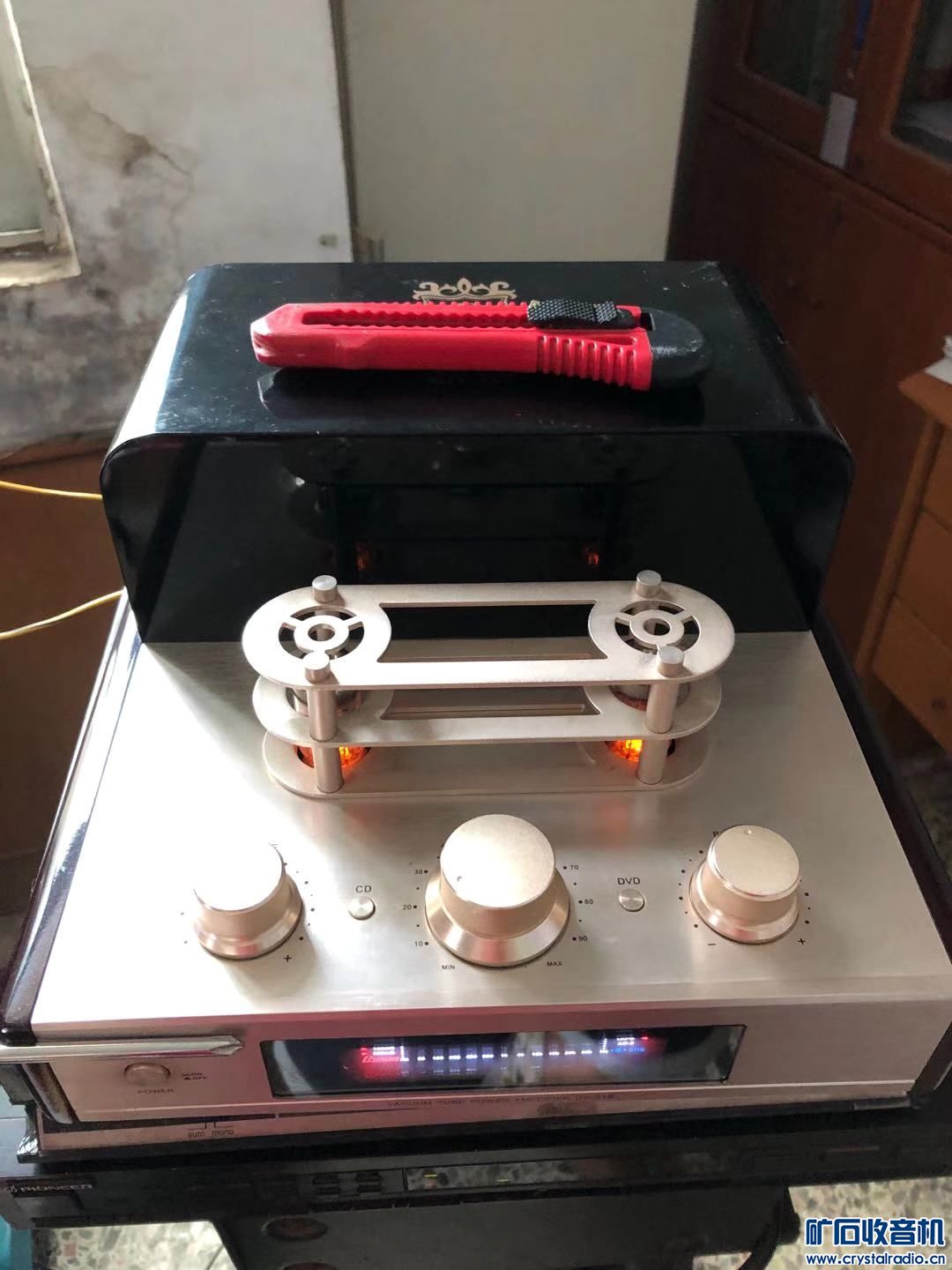

近日,友人送来一前胆后石杂牌功放让维修,故障现象为:两声道都有杂音且声小。根据以往经验应该是电源出现问题的可能性比较大,三下五除二拆开检查电源部分,果然是+电源滤波大电解电容(6800UF/63V )一端虚焊,补焊后试机一切正常。本以为维修完毕了,发觉该功放声音比较硬,不像胆机风格,随手拔下电子管(6n1)看看,不料电子管座照样发出迷人红光、音乐照常!猛然发觉电子管是假的,以假乱真,超出想象!

发表于 2021-7-23 16:24:26 | 显示全部楼层
里面2030吧?
 楼主| 发表于 2021-7-23 16:28:27 | 显示全部楼层
里面分立件
发表于 2021-7-23 16:49:38 | 显示全部楼层
漂亮,散热片呢
发表于 2021-7-23 17:24:28 | 显示全部楼层
这的皇冠10000W(型号,非功率)功放,天朝特产
发表于 2021-7-23 17:41:12 | 显示全部楼层
如果黄光二极管不加延时电路,怎么体现胆机灯丝渐渐发光的样子.一开就亮,一关就灭.
