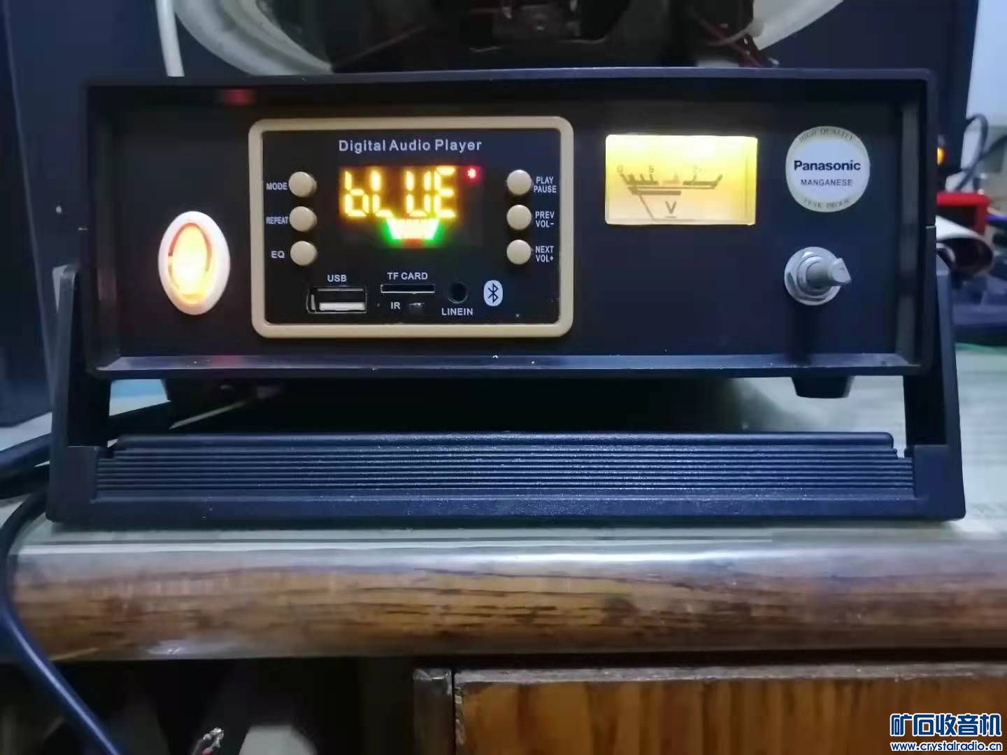

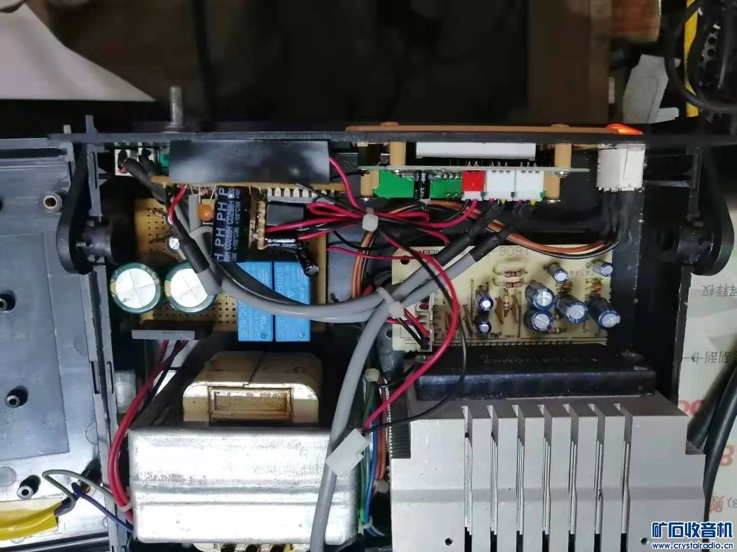

前几年做了个STK4182功放后,一直想在做个STK4120的,用黑白电视机的变压器。因为一直忙,直到现在有病在家休息,所以才做,机壳高度有限,变压器重做的外壳横着安装,散热器是CPU散热器切割后才可以塞进去,因为变压器只有双16.5V,用了个5V模块,装到机壳上面,供蓝牙MP3解码板、喇叭延时保护电路、表头驱动电路共用5V电压,现有个问题想请教下各位,手里没有VU表头,拆了个电压表,但是做出来表摆动很不是那回事,没有真正VU表头那么自然,难道真的需要再买个表头?

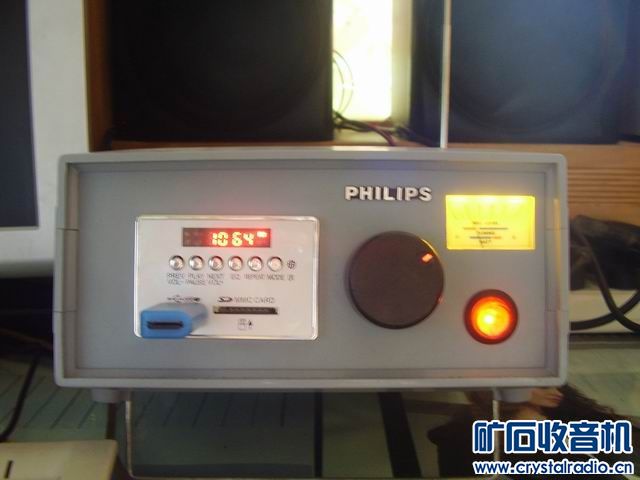

这是几年前做的STK4182,  这是当时的帖子:               http://www.crystalradio.cn/forum ... d=287710&extra=
 楼主| 发表于 2021-7-23 15:03:52 | 显示全部楼层
