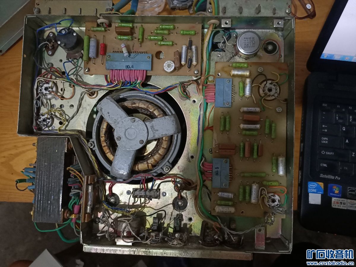

这种机器,线被老鼠弄断,谁有这个的电路图.四个电子管6P1,6N1,6J1,和一个整流二极管电子管的可以胆6Z4.
说是中间的电机能拆近一斤铜.这个电机还能转.牛的做工很好

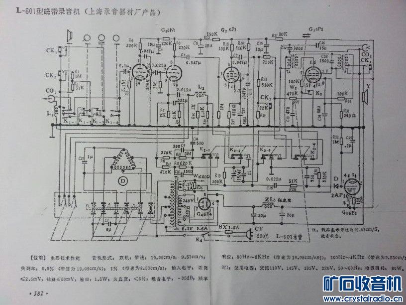

开盘机,上海L-601?

我有个,比你的完整

前些时间把这个改成一个小的扩音器,声音不错,淋了一场雨也没有坏.后来放到一地方发现线被老鼠咬了.当然磁带部分坏,电机还能转.
