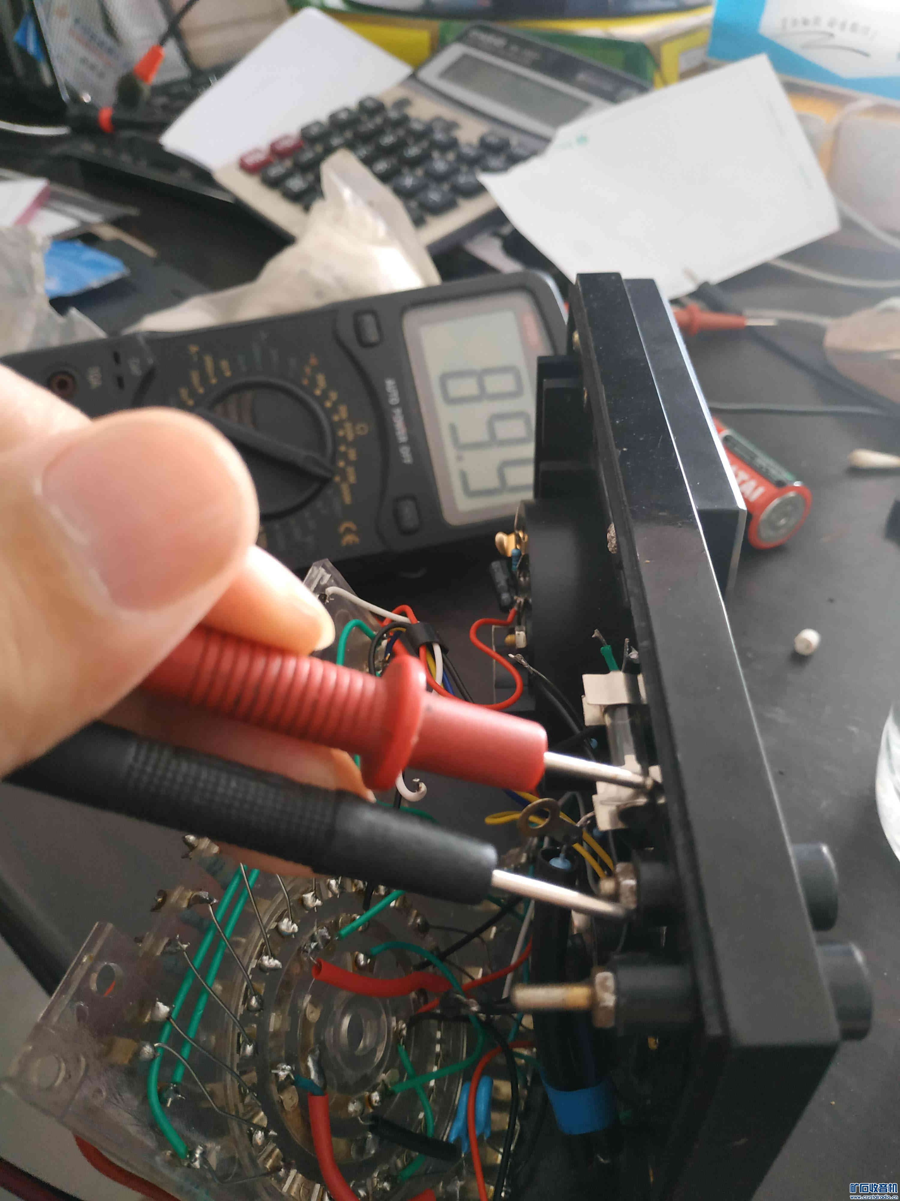

求助,47型万用表电阻档维修

 楼主| 发表于 2021-7-24 10:32:04 | 显示全部楼层
发表于 2021-7-24 15:59:42 来自手机 | 显示全部楼层
把整个外壳.面板拆下来用洗洁精洗干净,然后用清水反复请洗,暴晒一两天。

 楼主| 发表于 2021-7-28 12:42:49 | 显示全部楼层
暴晒确实有用,有几个点阻值无穷大了,估计在潮湿环境库存太长时间,是05年的东西,我百度了下这种酚醛塑料外壳潮湿环境确实会漏电
