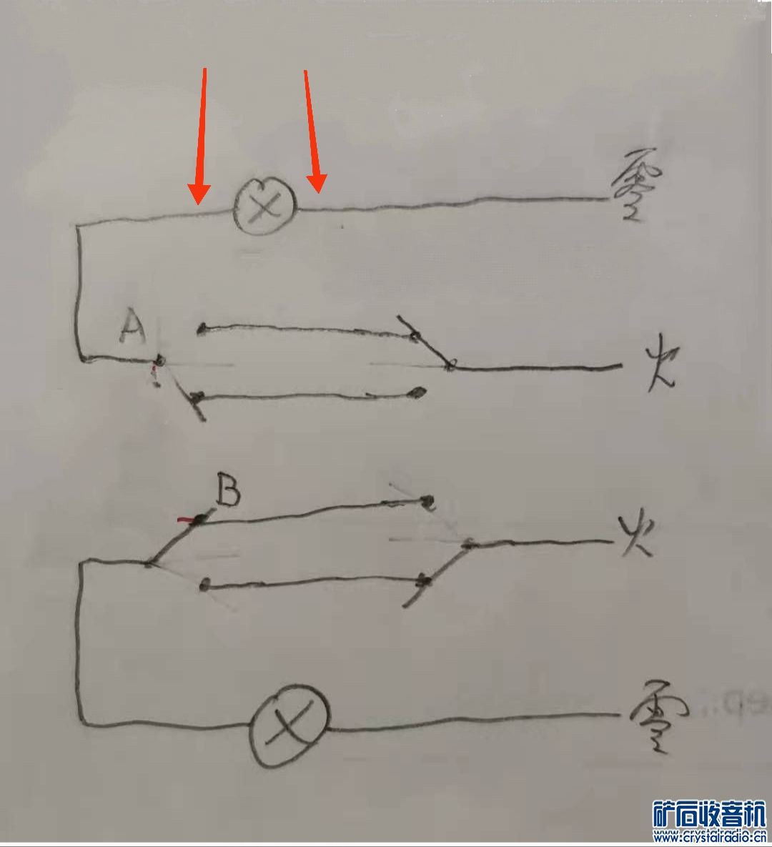

家里一个灯泡,以前是节能灯,后来换了LED灯以后,关闭状态下会隔十几秒闪烁一次。
网上查了下,不知道到底什么原因,开关也不是带灯的那种,开关关闭状态的电阻都是超过万用表量程的,应该不是开关漏电。难道是感应电?
用万用表交流档,一个表笔悬空,一个表笔量了如图A点的电压,显示会慢慢上升到3V(量火线电压是12左右,所以3V对应的电压大约55V)左右后LED会闪一下,然后A点的电压降低到0.几V,再慢慢上升,上升到3V左右再闪一下,不停重复。
万用表量了A点对旁边一个灯的开关B点的电压,电压从40V左右慢慢升高到50V左右不再升高,LED也不闪了。

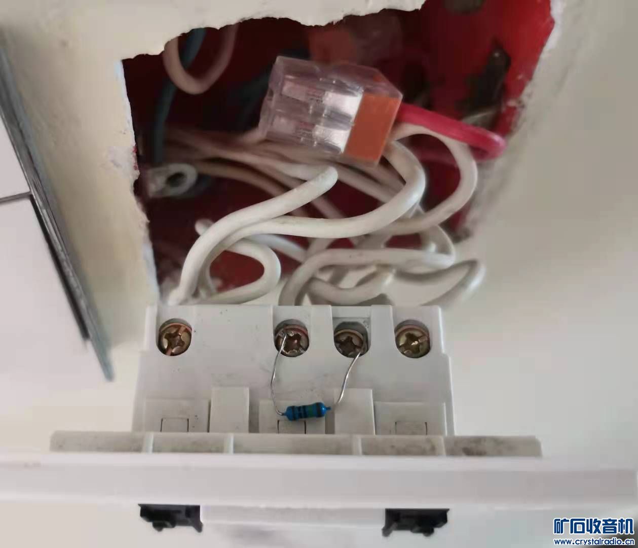

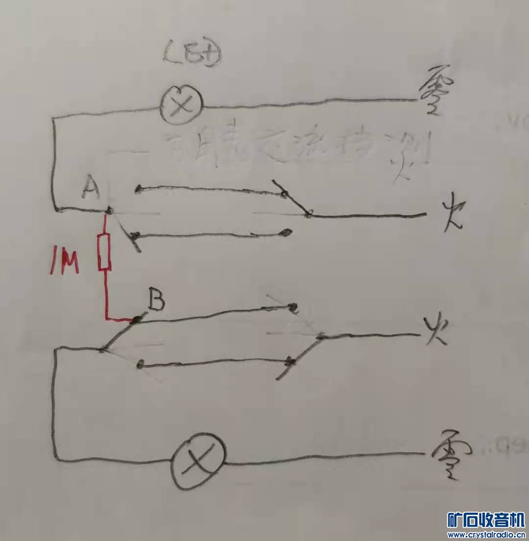

于是找了个1M的电阻,接在了A和B之间。此时AB之间的电压大约30V左右,LED不闪。
不过如果B点的开关打到另外一个触点的时候,LED还是会闪的,或者下面这个灯的另外一个开关打到另外的触点,LED也会闪。不过这个灯几乎不用的,所以就这么样先用着吧。
发表于 2021-7-22 13:25:30 | 显示全部楼层
开关接的零线吧
 楼主| 发表于 2021-7-22 13:26:36 | 显示全部楼层
确认过是火线
发表于 2021-7-22 13:39:57 | 显示全部楼层
开关绝缘有问题,换
发表于 2021-7-22 13:48:04 | 显示全部楼层
是感应电,特别是双控开关的会有
发表于 2021-7-22 15:01:35 | 显示全部楼层
1M电阻的作用应该是让感应电压升得不至过高
 楼主| 发表于 2021-7-22 15:39:13 | 显示全部楼层
对的。。。。

发表于 2021-8-1 17:11:39 | 显示全部楼层
假如问题的确不在开关。
而顶楼的图中,加的那个电阻又能“有效”,那最好把它并到灯的两侧去。
可以避免两盏灯相互牵扯。
还有,某楼的朋友建议,并个安规电容也有效。值得一试。
