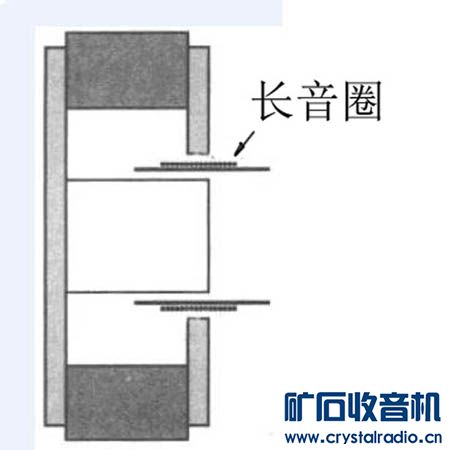

 楼主| 发表于 2021-7-23 19:18:16 | 显示全部楼层
jiachangchun 发表于 2021-7-22 10:52
接触过一个音箱厂的领导,他说一个喇叭要想提高1DB的灵敏度成本就要成倍增加,包括磁钢充磁,需要很牛掰的 ...
     扬声器的磁钢磁场强度、音圈、振膜及其附属装置的工艺、材料与扬声器的灵敏度都有关系。
     音圈在振幅之内与磁隙作用推动音盆。一般灵敏度高的低音扬声器或中高音扬声器音圈不长,常见收音机用中小口径扬声器音圈长度与磁极板厚度相等。
      短音圈结构的低音扬声器在低频大信号工作时,音圈活动范围会超越磁极板的间隙造成放音失真。扬声器的音圈设计成了长音圈,在较大的音圈移动范围内,音圈在磁隙切割磁场的音圈匝数没有改变。输入稍大的功率就不那么容易出现失真;但露出磁极板外的线圈也有电流流过,却不在磁场中,这样就降低了扬声器的灵敏度。为了有利于使用长音圈,可以加厚磁极板,但这时磁极板间隙间的磁场强度就会下降,磁钢的磁场强度扬声器厂家是难以改变的,要克服这个问题,加厚磁极板的同时,磁钢体积同时增大就可以保持磁极板间隙间的原有磁场强度,这就是高档低音扬声器磁钢体积较大的原因。
