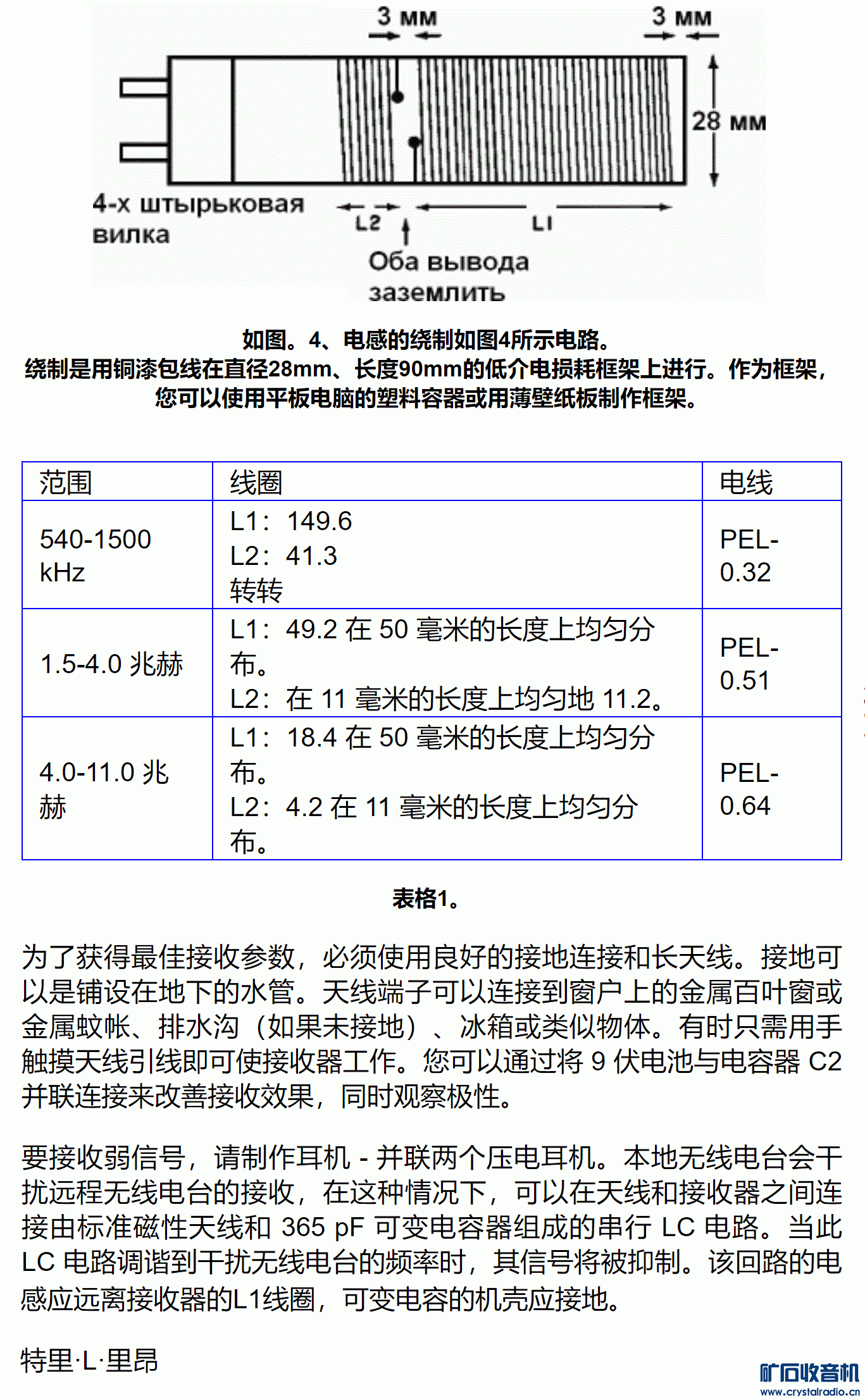

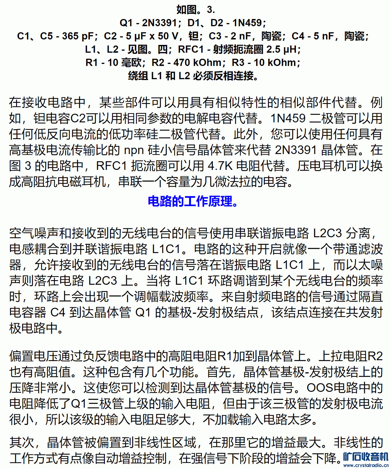

转发:自由能源供电接收器

自由能矿石收音机分成两种,一种是楼主这种采用三极管进行高频放大或直接用三极管检波的矿石收音机,另一种有单天线和双天线两种,两种都一样,都是采用两个选台的调谐回路,一个调到最强电台的位置上用检波二极管做整流供给另一个调谐器供给一个三极管检波器,其实这种自由能收音机最科学,两个调谐器一个用来供电,一个用来收台,充分利用强台收听弱台
