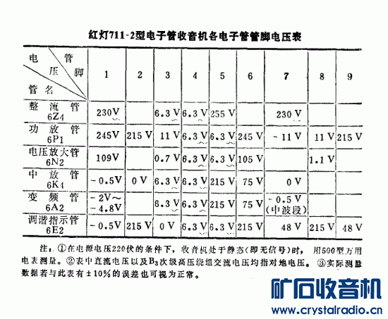

请教白版,我专业电子电路不搭杠但耳朵想听好声音 ,电路图中怎么看哪条线是高压低压、哪条是信号通道,怎么理解哪些接机壳地哪些接电源地?
不好意思初哥小白的问题

请教白版,我专业电子电路不搭杠但耳朵想听好声音 ,电路图中怎么看哪条线是高压低压、哪条是信号通道 ...
您的问题涉及很多基础知识,一般情况电源变压器次级高压整流后的直流高压供电子管屏极、帘栅极电压;灯丝供电及栅偏压属于低压;在超外差式收音机电路信号分高、中、低频,天线调谐、振荡回路为高频,混频输出及中频放大为中频,检波后为低频。下面是红灯711收音机各电子管管脚电压,供参考:
