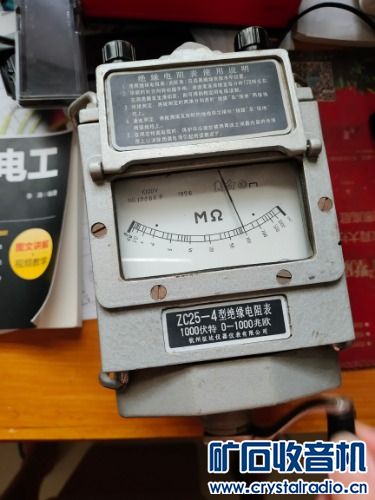

各位坛友大师,我这台兆欧表,开路归不了无穷大∞,短路归不了零位,有什么办法修理?有哪位师傅懂兆欧表的,给点指导维修思路,以下图片是兆欧表,开路最大位置,和短路最小位置,具体故障在哪里请懂得师傅多多指导…感谢!
发表于 2021-7-20 14:08:39 | 显示全部楼层
两个接线柱有漏电,开路不归无穷大。
 楼主| 发表于 2021-7-20 15:38:34 | 显示全部楼层
河西老道 发表于 2021-7-20 14:08
两个接线柱有漏电,开路不归无穷大。
老师,短路不归零又是什么原因?能指导下吗?
发表于 2021-7-20 15:41:12 | 显示全部楼层
仔细检查内部的电阻有没有问题。

发表于 2021-7-20 16:51:18 | 显示全部楼层
曾经修过一次兆欧表,也是这种情况,电阻等元件也不多,挨个测也花不了多少时间,结果检测都没有问题,发电机也正常,最后判断是动圈问题,网上淘了一个,换上就正常了,用几个大电阻串成不同阻值,试了下还很准,不过很少用,在那吃灰呢
