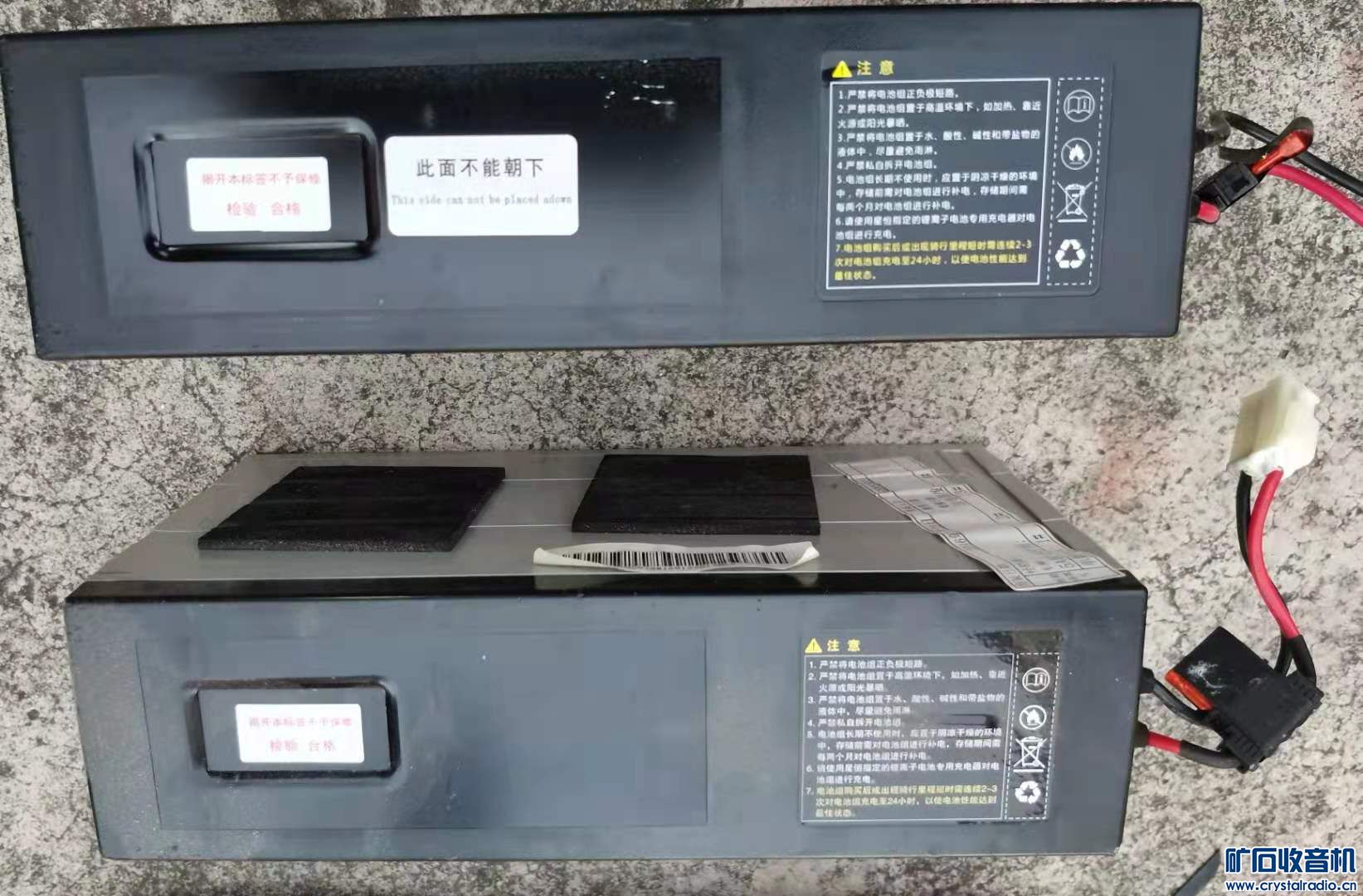

帮老婆的朋友换电池

新电池买好了,今天帮她换了。
顺便放电测了一下直流内阻。
放电用的是自己改造的4.7欧姆左右的电吹风,新电池空载电压49.3V,放电时电压47.5V,计算电流约10.1A,根据压降1.8V算内阻约178毫欧。
旧电池52.4V,放电时电压50V,计算电流约10.64A,计算内阻226毫欧。
旧电池的52.4V是充满电骑了几公里后的电压,继续用电吹风放电约27分钟后电压42.1V时保护板断电。估计容量应该还剩5-6Ah。
断电电压平均单体3.238V,还算比较低,充满电后骑了几公里电压到52.4V说明充满电时的电压应该接近4.2V,说明电池一致性问题不大,
应该是整体衰减。
