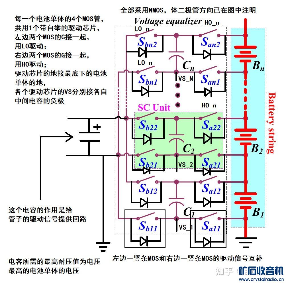

楼主U1-U5   Q1-Q16 用什么芯片呀
 楼主| 发表于 2021-7-18 13:50:05 来自手机 | 显示全部楼层
驱动芯片U1-U4是2104,U5NE555。MOS管都是N管

大佬能问下U1~U5的VCC电源是从哪里过来的
 楼主| 发表于 2021-12-17 11:23:04 | 显示全部楼层
从B1-到B3取的电,所以最少要3S才可以工作

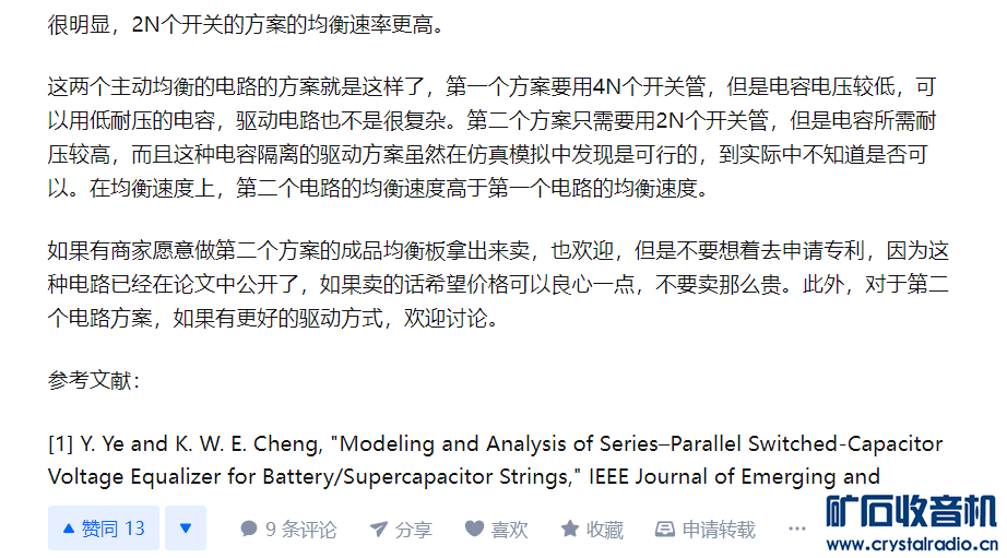

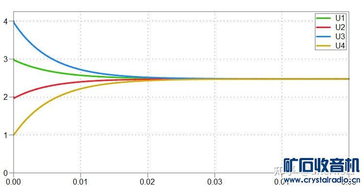

采用2N的方案会不会好点,看知乎大佬仿真的效果的确是2N方案更加高效些,但是还没验证
以下是知乎大佬的原理图和仿真效果
4N原理图
4N
4N
4N仿真效果图
4N仿真
4N仿真
2N原理图
2N
2N

以上是知乎大佬的原理图和仿真效果
补充内容 (2021-12-17 15:57):
2N方案要注意电容耐压值
文章出处:    zhuanlan.zhihu.com/p/362671998
