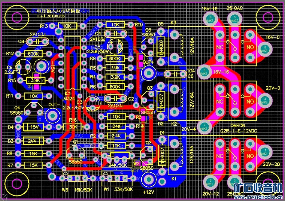

请教各位,我这样的8档切换电路,理论上可行吗?
发表于 2021-7-16 08:39:00 | 显示全部楼层 |阅读模式
如果可行,那和别的切换方法比起来有啥缺点呢,为啥他们都不这么弄呢。图太小了,发个附件吧,请高手们指点。谢谢~!!!

1、3只继电器,只有6个有效状态,浪费了2个状态。
2、作为基准电平转换的三极管基级没加限流电阻。
3、运放应接为滞回比较器,图上的接法,转换点附近继电器会哆嗦。
 楼主| 发表于 2021-7-16 19:29:53 | 显示全部楼层
3、 ...
多谢版主指点,运放确实不对 。我再看看,谢谢版主!!!
 楼主| 发表于 2021-7-16 19:32:42 | 显示全部楼层
bg1trk 发表于 2021-7-16 16:48
大概是下面的样子:
版主这个图,画的比我漂亮多了。

 楼主| 发表于 2021-7-17 17:08:51 | 显示全部楼层
谢谢,请问你有PCB的文件吗?我想把接线都弄成接线端子,这样维修方便。再有,那个主电源的交流电压,对吗?我怎么看着不合适啊。
