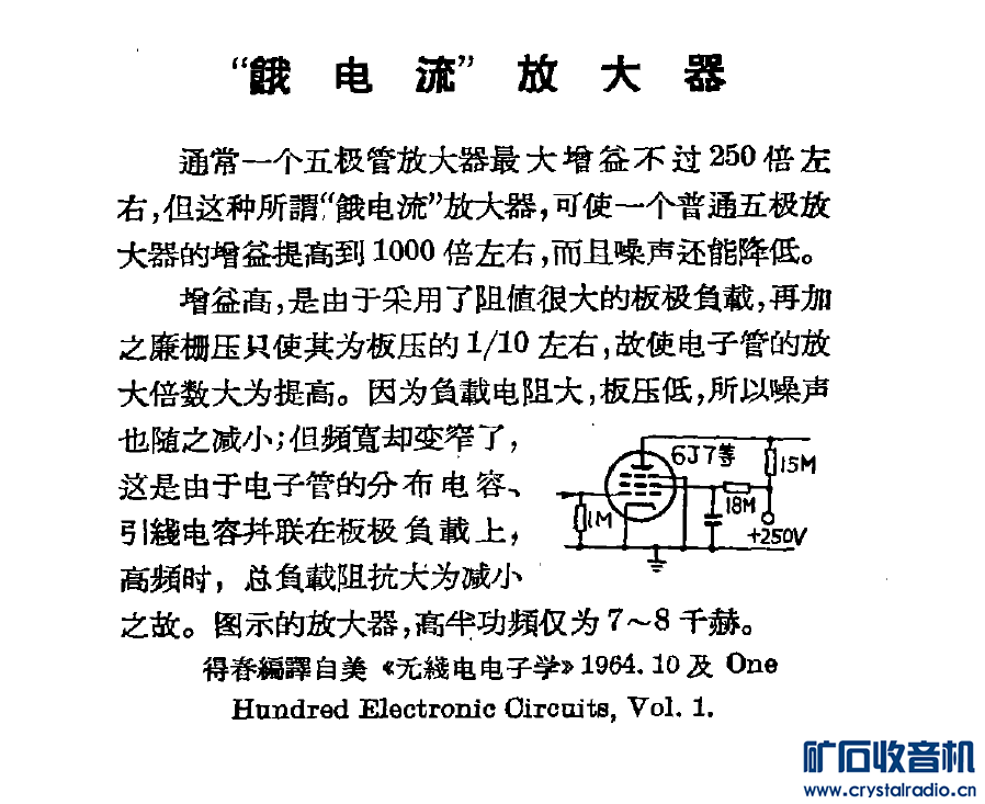

“饿电流”放大器(资料)
发表于 2021-7-15 14:54:40 | 显示全部楼层 |阅读模式

发表于 2021-7-15 15:46:10 | 显示全部楼层
这种放大器挺适合直流管用。
发表于 2021-7-15 17:18:44 | 显示全部楼层
胆坛不是有个饿帘栅极电路吗?  红极一时.
发表于 2021-7-16 05:31:29 | 显示全部楼层
提高供电电压,“顺势”加大Ua也是个办法
发表于 2021-7-16 08:19:08 | 显示全部楼层
这种放大器效果不好,频率特性差,后极输入电阻小,严重影响增益。
发表于 2021-7-16 09:18:27 | 显示全部楼层
学习了,谢谢版主!
 楼主| 发表于 2021-7-16 13:16:15 | 显示全部楼层
我想,此电路应该有特殊用途!例如;动圈式话筒信号放大!
