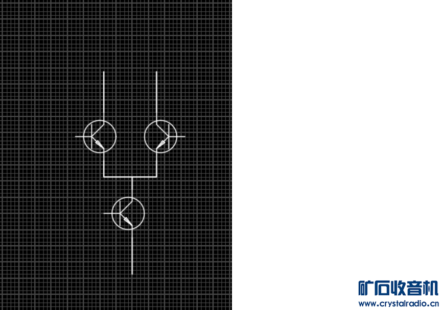

 楼主| 发表于 2021-7-14 09:07:28 | 显示全部楼层
多谢各位大佬们加分鼓励及围观。
 楼主| 发表于 2021-7-14 09:15:16 | 显示全部楼层
shiuyipyuen 发表于 2021-7-14 03:06
最重要的两条沒说;
显示一下画板的功力;有不服的请出板后回照片应战
确实锻炼人。
这一版本是第一版,虽然好几个退耦电容的部署与大家的期望不符,但实操之间似乎并没有影响,
讨论之帖见:http://www.crystalradio.cn/forum ... ead&tid=1952441
很快第二版就要来了,到时对比对比。别人说得再玄乎也要自己实测一下,感受才更深刻。
 楼主| 发表于 2021-7-14 09:25:51 | 显示全部楼层
66718 发表于 2021-7-14 05:55
浪费是可耻的,
你不能为去库存而去床存。
你这是用分立元件模拟了一个TA7613?
不是的,主要参考的是uln-3804A的原理图。
本原理图大量使用了如下三极管的结构:
从本振、混频、中放、检波到功放都有它们的影子。
我个人发现这种结构,各大仿真软件玩得都很溜,也很符合我现在的知识水平(说得直白一点,我会比较容易理解及计算)。

 楼主| 发表于 2021-7-14 09:32:18 | 显示全部楼层
vkjmmy 发表于 2021-7-14 06:13
不看广告看疗效,效果如何?
效果肯定好过六、七管机,而且因为设计时就有了大量的计算,个人觉得调试比六、七管机简单。
本机除了音量电位器前后各用了一个耦合电容外,全都是直耦。

 楼主| 发表于 2021-7-14 09:42:25 | 显示全部楼层
longshort 发表于 2021-7-14 06:24
不鸣则已,一鸣惊天!
最大的收获是AGC部分,以前的研究集成电路SL315时,对各点电位的认识还不够深刻。
虽然L大及Q大都提供过一些很好很有参考价值的原理图,但实现起来并不如意,本人计算起来有点吃力。
因为本次模拟电路大量使用了恒流、恒压源,计算非常简单,几个关键点的电位转换(尤其是AGC部分)也比较容易实现。
发表于 2021-7-14 09:46:16 | 显示全部楼层
虽然L大及Q大都提供过 ...
所以模拟集成电路大量使用恒流源、镜像电流源,是有其优越之处的,也是模拟电路从分立转换到集成最容易实现的途经。
