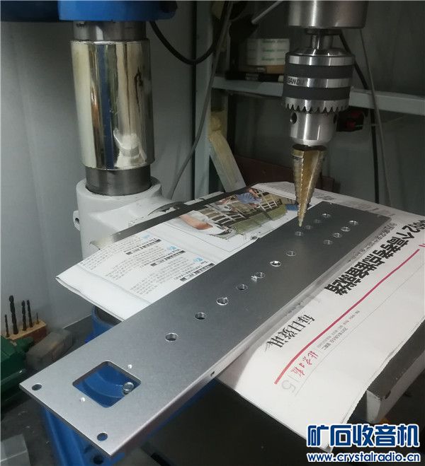

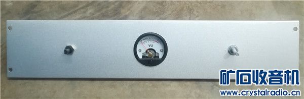

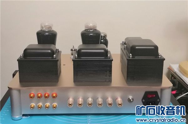

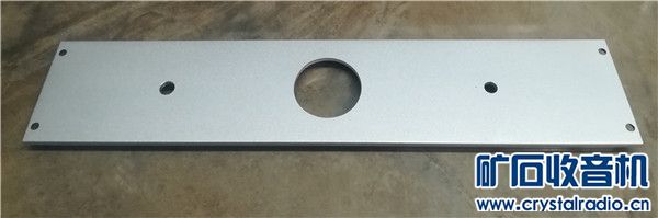

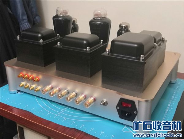

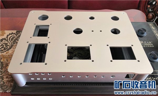

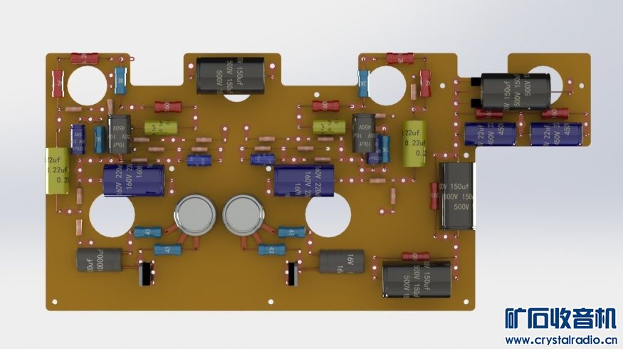

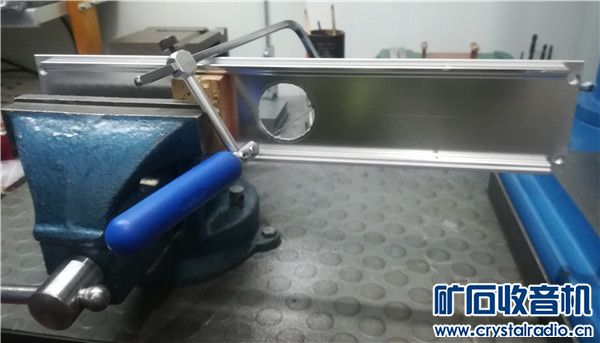

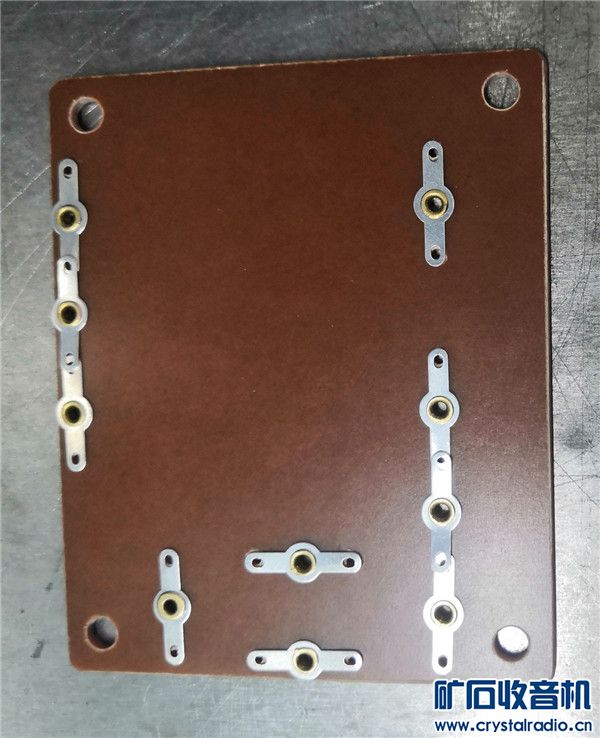

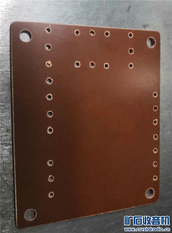

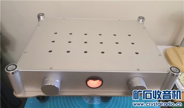

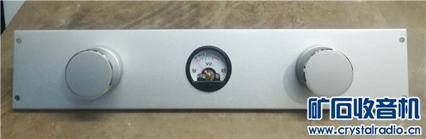

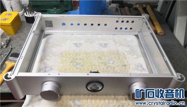

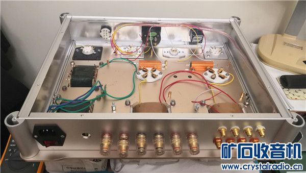

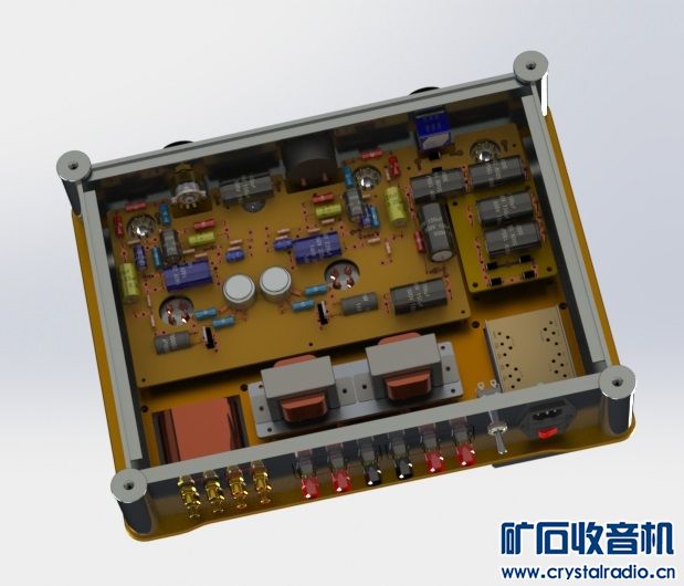

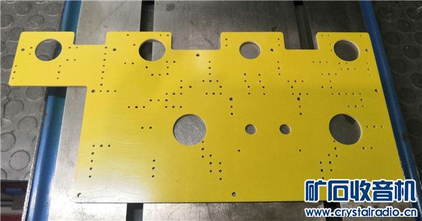

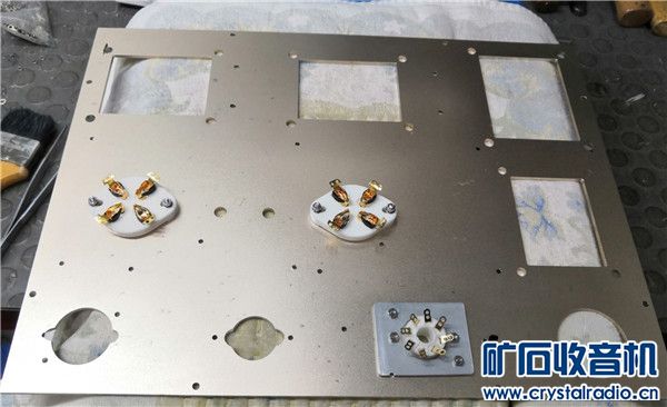

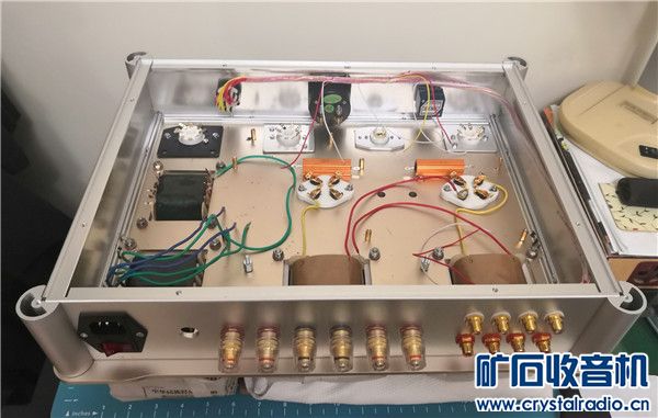

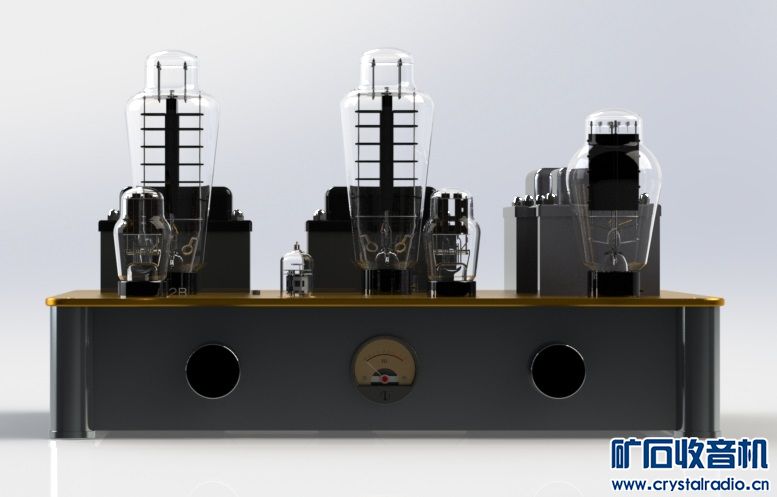

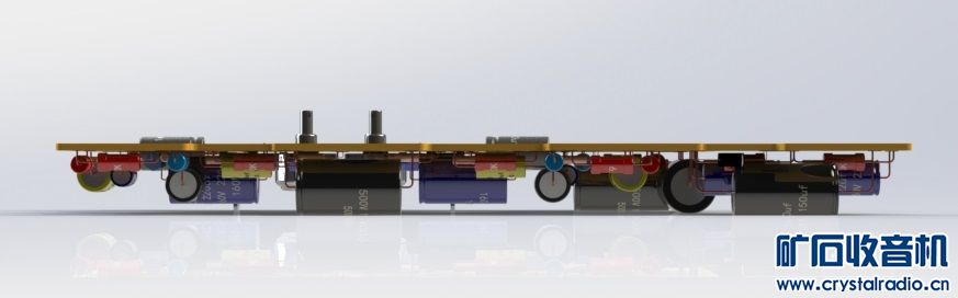

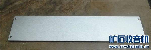

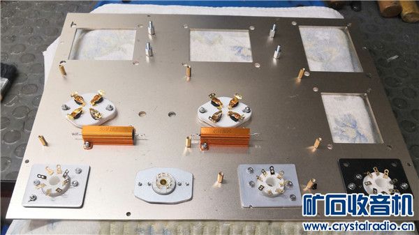

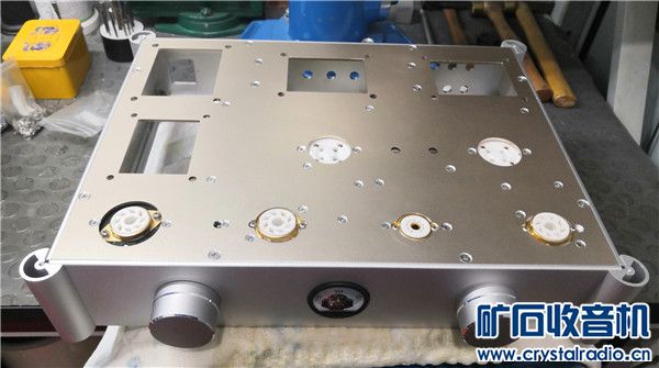

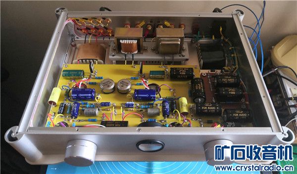

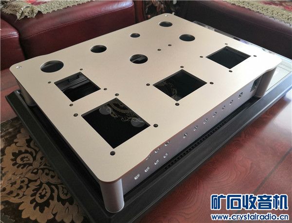

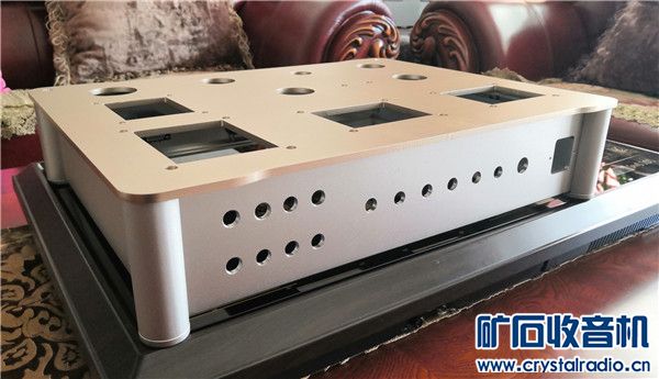

      本机采用12AX7+6SN7+300B(6300B)电路构架,输出牛为EI-105X65铁心,4夹3绕法;高压牛为EI-114X65铁心,低压牛为EI-96X60铁心;电压放大部分和后级分别供电,后级设有300B与6300B的高压切换开关;四路信号输入;整机底噪不大于2.6毫伏;使用300B,失真度3%时,输出功率8W,使用6300B,失真度3%时,输出功率12W。
一、设计方案
二、制作过程

发表于 2021-7-13 15:51:05 | 显示全部楼层
变压器都是卧式安装啊,注意方向不然噪声不请自来

 楼主| 发表于 2021-7-14 08:46:39 | 显示全部楼层
底噪几乎听不见
发表于 2021-7-14 09:29:00 | 显示全部楼层
前面的几张3D图太漂亮了,用啥软件画的呀?
 楼主| 发表于 2021-7-14 10:18:53 | 显示全部楼层
用的设计软件是 SOLIDWORKS

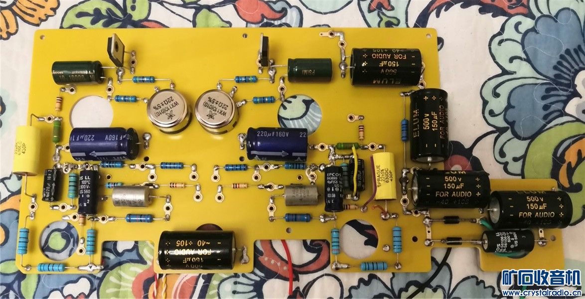

发表于 2021-8-1 22:59:09 | 显示全部楼层
这个设计有特点。采用了印剎电路板也好看的。精心设计,细心安装。

发表于 2021-8-2 08:11:57 | 显示全部楼层

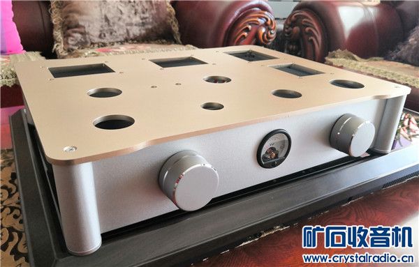

阳极处理的铝合金面板漂亮至极!
