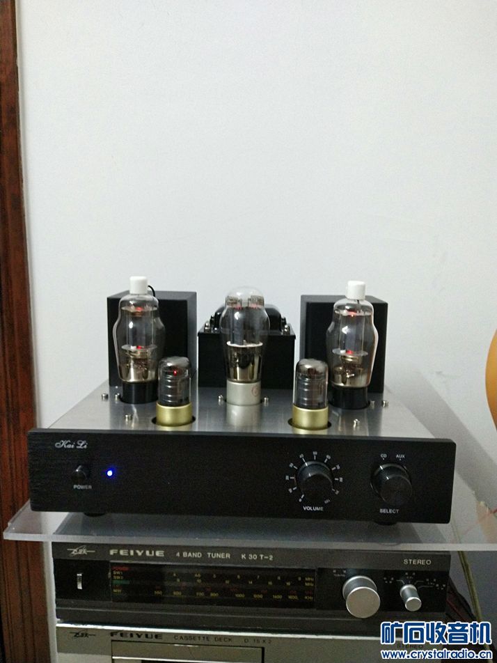

新入手了一台凯立FU7单端功放发上来给大家鉴赏…
发表于 2021-7-13 13:05:19 | 显示全部楼层 |阅读模式
发表于 2021-7-13 13:09:37 | 显示全部楼层
多钱入手的?
 楼主| 发表于 2021-7-13 13:16:52 | 显示全部楼层
1.58K啊!不过用料很实在重约15Kg!
发表于 2021-7-13 13:29:47 | 显示全部楼层
单端蛋鸡就是实在,电路简单但料足

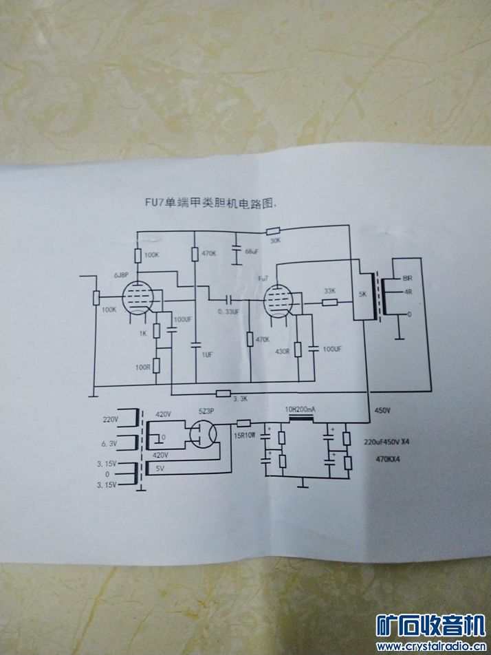

发表于 2021-7-13 13:31:21 | 显示全部楼层
厂家审查不严,这样画第一栅极。

发表于 2021-7-13 19:26:32 | 显示全部楼层
这图纸画的。。。。电压放大级和输出级都是二栅输入信号?
