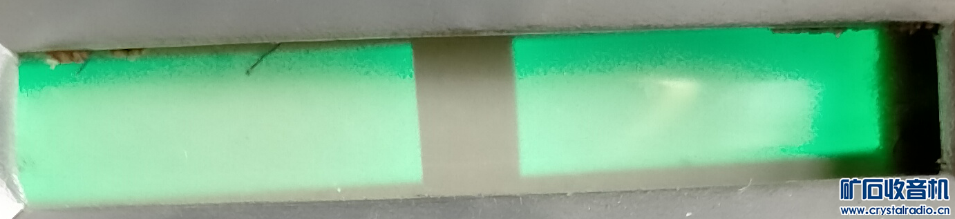

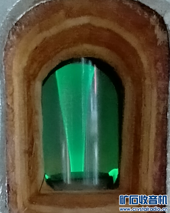

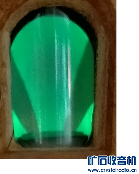

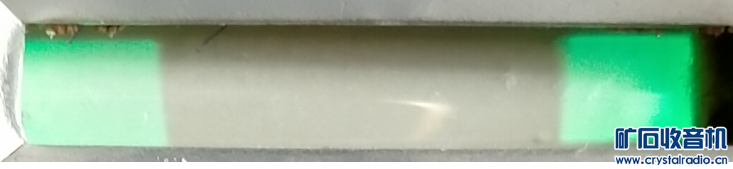

6E1和6E2影示管显示图案
6E1是沿中轴线扇形展开,6E2是绿色方条从两边收拢。

13952016708 发表于 2021-7-13 11:57
看到熟悉图案,亲切。我有几台6E1的,大部分不饱满,强信号也是一条线。估计高放和接收部分有问题。但 ...
             可查AGC电路
发表于 2021-7-13 13:12:41 | 显示全部楼层
是AGC电路增益太低是吗?我估计那些纸介电容、老电阻数值变化了,还有就是线圈潮湿了,Q值下降,光换管子没有用。(换管子太方便,换电阻电容太费时间)。能响就暂时不动了,以免破坏修旧如旧了。但还是准备有时间弄一台品相差的破罐子破摔,彻底捣鼓一下。谢谢!
发表于 2021-7-13 13:19:46 | 显示全部楼层
国产6E1是双线I加M远比进口的好看。
发表于 2021-7-13 11:57:16 | 显示全部楼层
看到熟悉图案,亲切。我有几台6E1的,大部分不饱满,强信号也是一条线。估计高放和接收部分有问题。但收台、灵敏度也行,总感觉声音偏小,增益不行。但上海144、161、红旗805好像就和你图差不多,熊猫601的几台都是一条线。
 楼主| 发表于 2021-7-13 12:00:40 | 显示全部楼层
我这是后加的,原机没有,本地台能满幅显示
 楼主| 发表于 2021-7-13 12:01:34 | 显示全部楼层
6E2是原配的,红灯711--3
