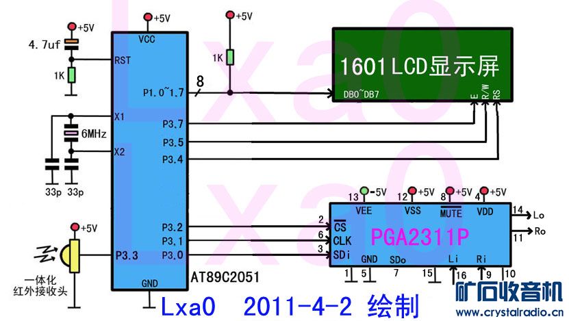

发表于 2021-7-12 00:09:13 | 显示全部楼层 |阅读模式
控制芯片是AT89S51/52,
音量芯片是PGA2311,
代码还在优化。

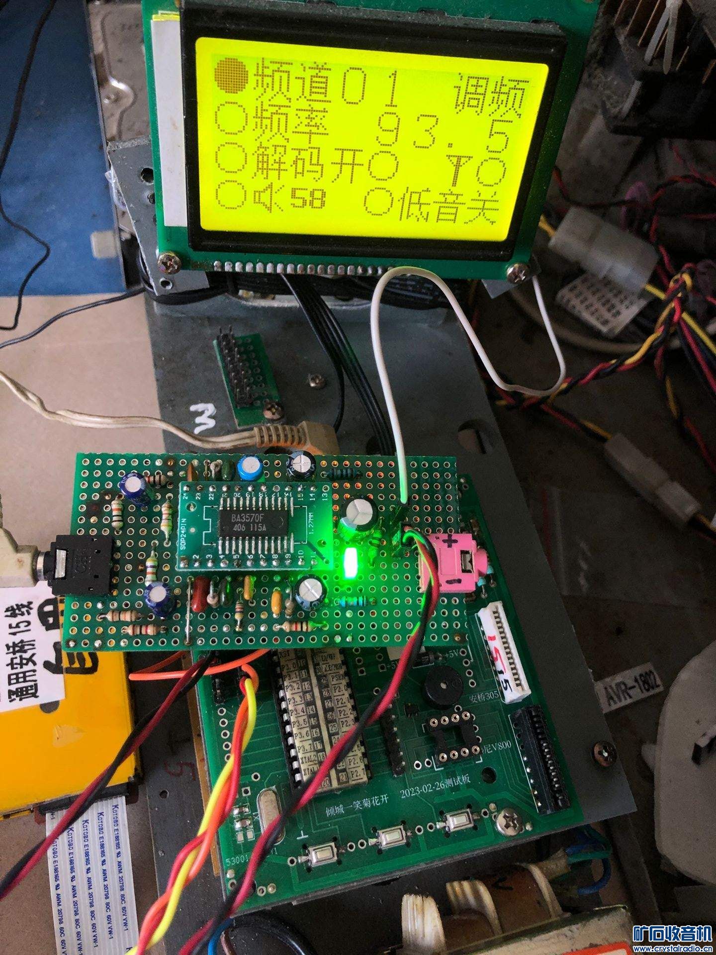

第二次打板,感觉炉火纯青了,刚学会打板
发表于 2023-3-29 20:49:07 | 显示全部楼层

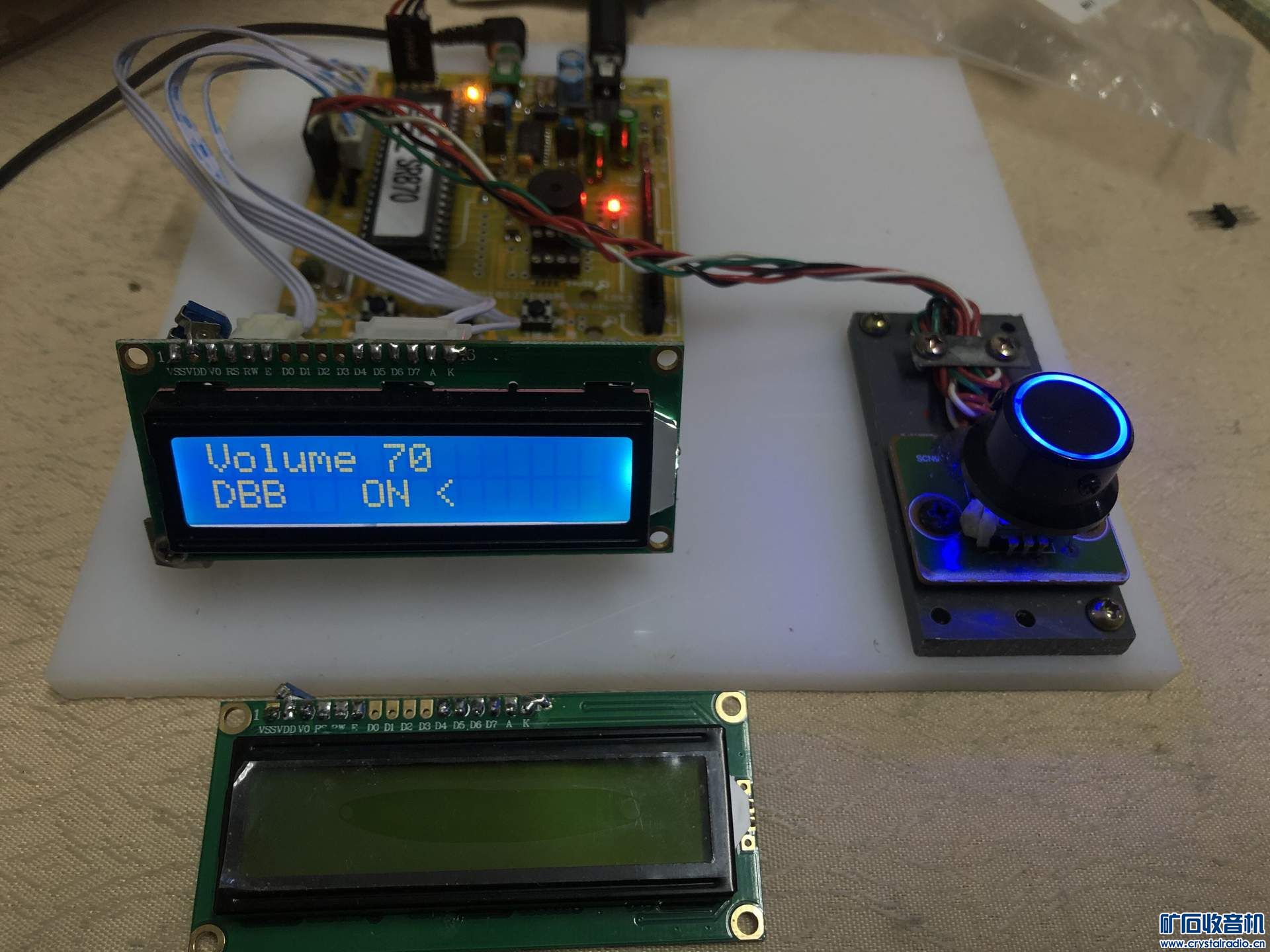

这是我第二次打板,BA3570重低音耳放芯片集成到主板,包括三菱62429数字音量
先编写1602液晶屏代码,把这部分独立出来做个数字控制重低音耳放
耳放系统实在太简单了,1602液晶屏显示音量和低音DBB开启和关闭,屏幕还有多余
1602采用四线驱动,包括数据和时钟还有使能,一共7根线,正好p1口驱动
操作和收音板一样!单键飞梭按下是音量和低音菜单选择,正传和反转是音量
发表于 2023-3-21 20:04:45 | 显示全部楼层
显示音量数字单元代码已经完成,加入BA3570重低音控制单元,想加入串行1602显示代码
以后把这部分独立出来做耳放,耳放显示简单只需要两位数和低音开启显示,不需要12864大屏

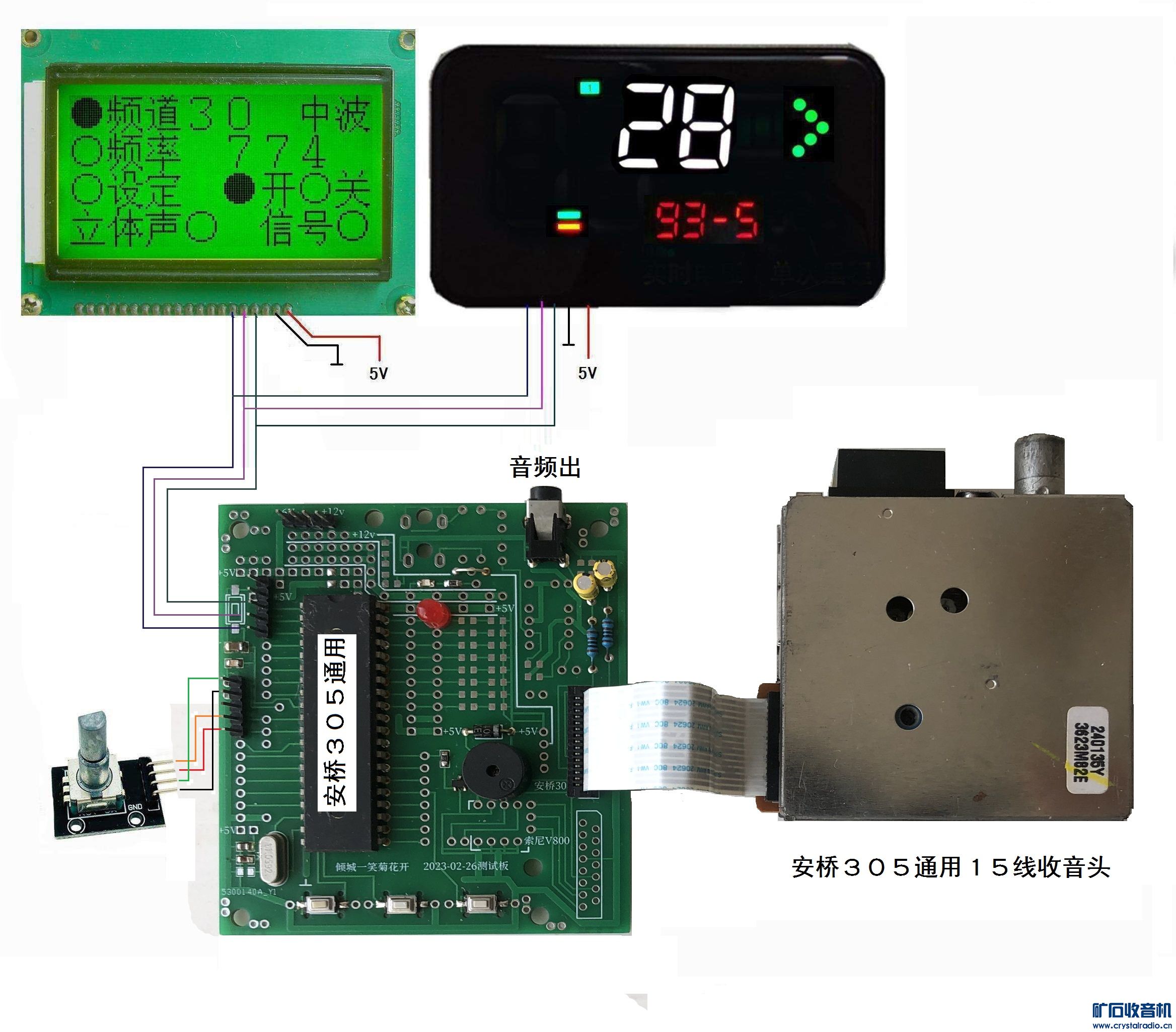

发表于 2023-3-12 17:22:26 | 显示全部楼层
已经在我的收音头控制板开始植入三菱62429音量控制程序,这程序很简单,2位加8位
再加2位数据就可以响,相比之下12864液晶屏的程序开发比音量控制更麻烦,还在逐步
完善中

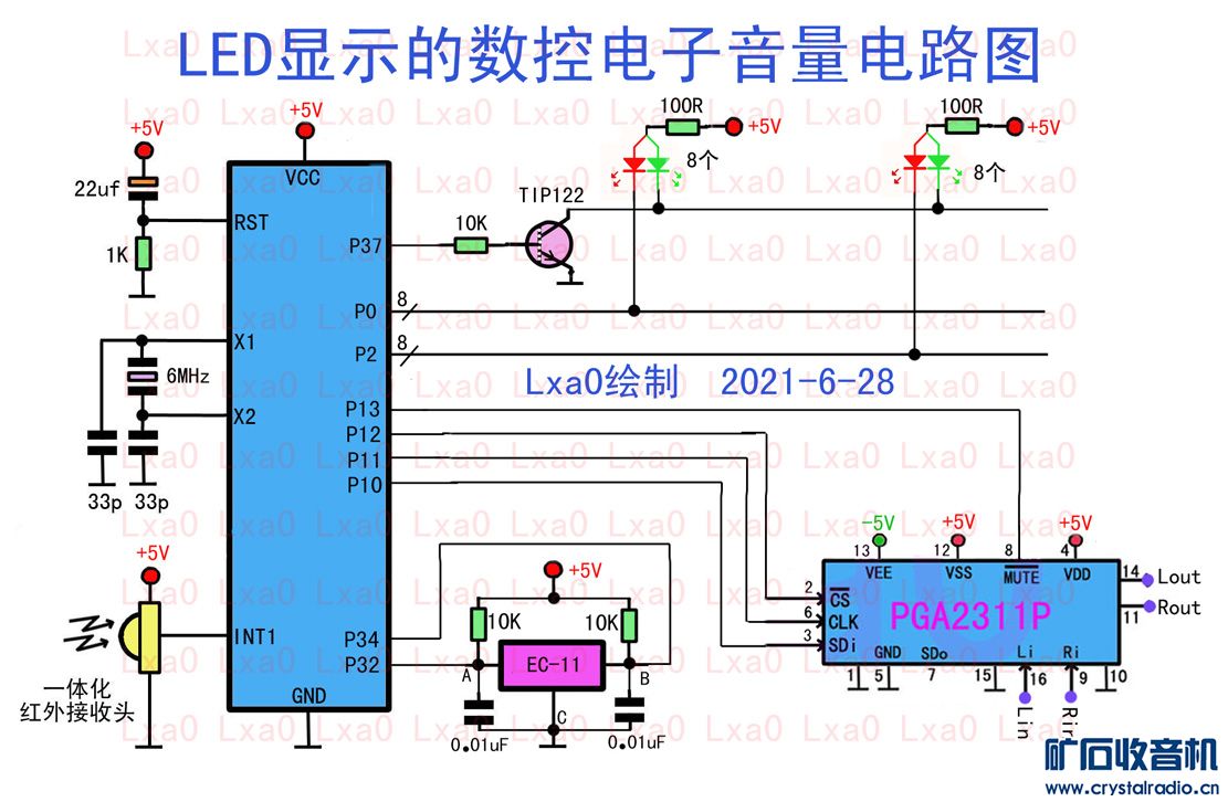

 楼主| 发表于 2021-7-12 00:12:31 | 显示全部楼层
PGA2311的输入和输出
用了4个小合金牛。
 楼主| 发表于 2021-7-13 13:08:14 | 显示全部楼层
浪涛涛 发表于 2021-7-12 08:51
可不可以用数码管显示啊?就是像摩托车挡位显示那种。
以前做过,
我称它为一代,
见下边:

发表于 2021-7-14 08:18:12 来自手机 | 显示全部楼层
led限流,用100欧的电阻,你不觉得刺眼吗?我在3.3v用1k都觉得很亮。前提是使用新生产的发光管。早期的耗电大
 楼主| 发表于 2021-7-15 19:55:32 | 显示全部楼层
快乐毛毛虫 发表于 2021-7-14 08:18
led限流,用100欧的电阻,你不觉得刺眼吗?我在3.3v用1k都觉得很亮。前提是使用新生产的发光管。早期的耗电 ...
刺眼吗?
我没感觉到啊。
你可以通过调整扫描时间的长短来控制嘛。
发表于 2023-2-26 19:20:33 | 显示全部楼层
lxa000 发表于 2021-7-15 19:55
刺眼吗?
我没感觉到啊。
正在编程开发数控音量搜索到这个帖子,楼主的作品对我有启发,对于音量控制显示单元最好静态点亮,避免干扰
