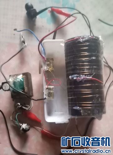

短波矿石收音机对天线要求不高,我就是用的220v交流电源上插一只热熔胶枪,关上开关,然后就接在胶枪出胶口的金属上,能收来包括中国之声和斯密达等六个台,通过实验发现,1n60p的效果远低于2ap9或1n60等点接触的锗二极管。关于耳机,声音最大的就是压电耳机,不但声音大,而且声音清楚。再就是1500欧的耳塞机串联使用,声音明显小了很多。采用变压器和动圈耳机的声音更小。看来短波矿石收音机的耳机阻抗越高越好。不过由于短波的衰减比较厉害,声音起伏大,一会中国之声非常大,一会斯密达的声音比较大,将来经常用的话,还是TDA7052做成功放用喇叭听更好些,这样不用戴耳机就能听。
线圈是两个筒套在一起,用的CT胶片,里面的35圈,外面的是8圈和7圈,可变电容是两个270乘2的等容双联。

 楼主| 发表于 2021-7-11 23:56:04 来自手机 | 显示全部楼层
llllllxing 发表于 2021-7-11 19:21
短波的特点就是信号不稳定,你这个好象用了阻抗变压器,耳机阻抗越接近匹配状态,效果越好
这个短波的矿石收音机,我经过实验后发现,还是压电耳机效果最好,这个变压器和动圈耳机是最初实验用的。下一步是加装放大电路,因为实验用耳机,经常听的话还是喇叭更方便。

加放大电路不如做个短波再生机了,短波再生机很有意思,电台,CW,单边带一网打尽
发表于 2021-7-12 08:29:25 | 显示全部楼层
你这个短波的谐振阻抗不高,应该选用RD低点的二极管

用二极管有短波矿石收音机时,我把1n60换成2ap9和1n60p,结果没声了。
