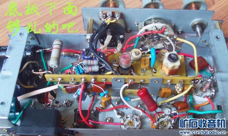

生命在于折腾。这不,把前几年装的直流五灯机拆了,用原机壳、底盘,折腾个交流四灯机耍耍。机壳太小,只能装下20多VA的电源变压器,6P1之类的功放管就别想了。手上有个6Ж3П(6J3)没啥用,拿来做功放管得了,主要是省电。
之前见资料介绍用五极管检波的电路,检波级输入阻抗高,对中周影响小,这次用6J1也一并试试。
起初图省事,6U1、6K4都没装阴极电阻,试机时发生比较严重的高频自激, 6U1、6K4接上阴极电阻后,解决了高频自激。
磁性天线不屏蔽时,中波只能在干扰较轻的低端收到两个强台,其他电台都淹没在干扰噪声中。磁性天线用开缝的铝管屏蔽后,效果还行,淹没在干扰噪声中的台能收到了,高端还是有些干扰噪音。收听短波时,接上约一米长的天线,效果很好。用多年前折腾的 “上海312” 晶体管收音机作对比,感觉中波逊于晶体管机,短波与晶体管机相当。
用五极管检波+低放,有音量关不死的现象。试将6J1屏极的线断开,接入晶体二极管检波,音量会关死,调台时感觉没有电子管检波尖锐。
整机高压250V电流不足30mA,灯丝电流1A多点,还是比较省电的。
