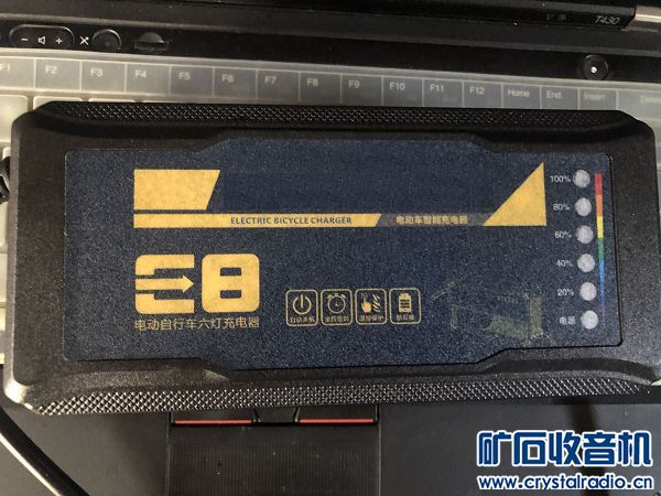

便宜,闲鱼买的,22.8包邮,全新,好处是有6个灯,可以直观的看见电动车的充电情况,散热片好小,里面省略了EMI滤波器,好多不正规的厂家的充电器省掉了这个部件,对电网造成大污染,UC3842,LM358方案,那个14脚的是单片机,型号被抹了后重新打了字,充电时有闪灯,说是有定时作用,时间到了,自动关机。
名字厂家我擦掉了。
发表于 2021-7-11 17:05:22 | 显示全部楼层
有定时功能还是挺实用的
