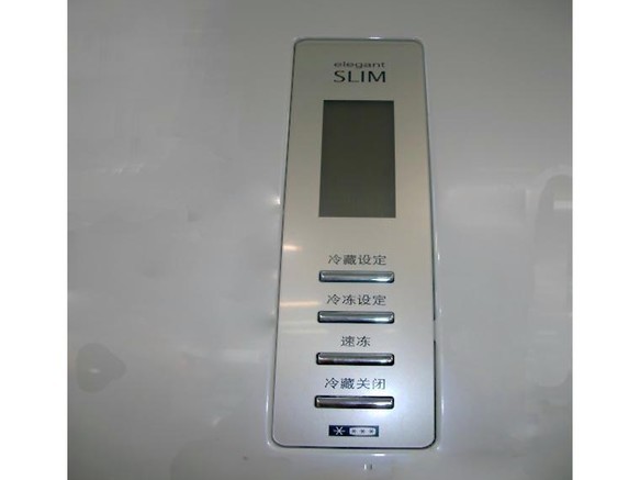

家里使用的松下NR-C23VG1直流变频冰箱,这几天发现总是出现自动按键声——嘀声,并伴随着中间的显示——“变温室”温度设置数字随着变化,如果按“变温设置”按键,也是可以设置“变温室”温度的,我个人猜测是这个按键接触不良,就像长期使用的鼠标按键一样接触不好了。我想将这个显示面板拆下来看看。
但是在网上找了好几圈了,都没有找到如何拆这个显示面板,想请教一下大佬们,这个如何拆啊?
谢谢!
不好意思,一直没法上传图片,电脑上的火狐和谷歌,手机上的谷歌都试了。有点类似于下面这个图片
发表于 2021-7-10 17:05:17 | 显示全部楼层
应该是卡扣

是不是直接撬开就可以了啊?
我本来想撬开的,主要怕后面有螺丝固定,暴力撬的话,很可能就把PCB线路板给损坏了。
 楼主| 发表于 2021-7-10 21:31:43 | 显示全部楼层
再次表示感谢,的确是用螺丝刀撬开,就是用一字螺丝刀从下方的边沿处塞进去,慢慢撬出来。
