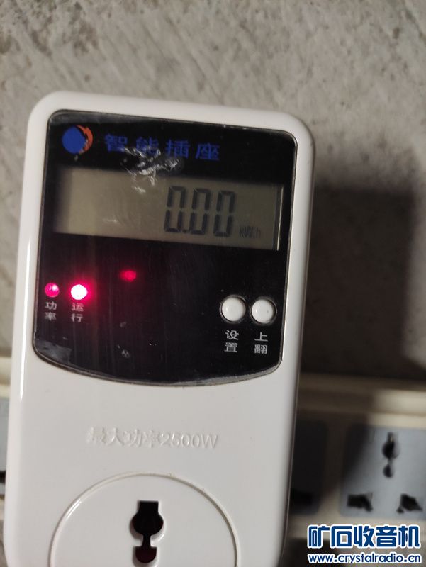

某鱼入手北电电力监测仪得瑟

sandan 发表于 2021-9-7 21:56
你这不是电容降压供电的,不错
维修看电流很实用,
这个功率计插座还是很实用的。
我的这个(看18楼)购于2016年。要58元。
监测过1600W的电热水瓶烧水,没有问题。
也测试过vivo手机的一款18w充电头。空载时是 0W, 0mA。不太相信,用DT9205A交流200mA档测。考虑到会有冲击电流,特意找了一个有NTC防涌浪电流的插座。上电,只听啪的一声。廉价表就是不行,200mA档的分流电阻就爆了。
后来用MF63,和VC9807A+ 测就都没事。电流在0.2mA到0.3mA之间变动。
说明功率计显示的 0mA还是可信的。

迟来的菜鸟 发表于 2021-9-8 19:39
这个功率计插座还是很实用的。
监测过1600W的电热水瓶烧水, ...
我一直想买个,这个很实用(第三方或业余的没资料就靠看电流)
我手上同功率不同型号的5V适配器0.25---3mA都有,待机电流大的多数是有X滤波电容的,手上三星电流大,华为很小
用个0.1欧的大功率电阻测电压不会烧表,
