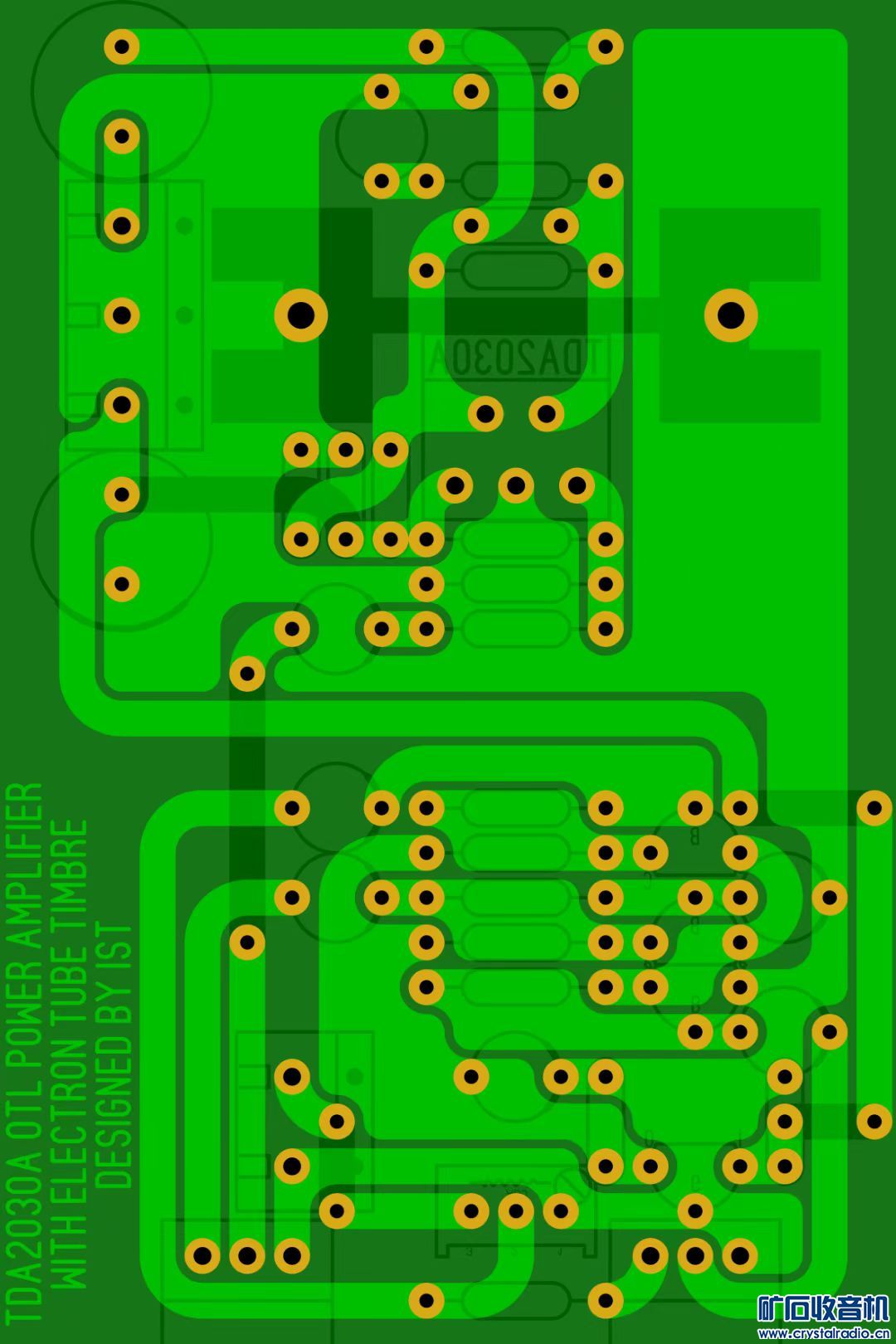

TDA2030A版本的PCB己大致画好(不是最终版)
成品和套件将在十日内诞生

PCB已到货,TDA2030版本一共做了100片,想必打发完科技兴趣小组的大客户,还能剩下几十片,留给自己和矿坛感兴趣的朋友玩

正直电子 发表于 2021-7-22 14:57
PCB已到货,TDA2030版本一共做了100片,想必打发完科技兴趣小组的大客户,还能剩下几十片,留给自己和矿 ...
感觉布局还可以优化一下。
现在板面上有的地方太密有的太疏。
 楼主| 发表于 2021-7-22 15:31:15 | 显示全部楼层
乙猪 发表于 2021-7-22 15:03
感觉布局还可以优化一下。
现在板面上有的地方太密有的太疏。
谢谢您加分鼓励!确实有的地方太稀疏了
我对技术十分较真,画板更是有严重的强迫症,线路走向必须按照原理走,要不然特别害怕自激或者电路性能受限,然后就是元件封装必须统一,同一种元件装上必须一个样,再有就是追求整齐划一,比如说中间一列从R6到R13都是对齐的,最后就是要求跳线少,背面走线美观,且走线必须在栅格上面走。最重要的,既然选择发帖公示我的电路和原理,就要知道一切所展示的都可能被大家吸收,更是不敢懈怠,生怕自己做得不够好误人子弟。
所以这么一块小小的电路板,我用了3天空余时间才画好并发给制板厂
发表于 2021-7-22 16:33:46 | 显示全部楼层
正直电子 发表于 2021-7-22 15:31
谢谢您加分鼓励!确实有的地方太稀疏了
我对技术十分较真,画板更是有严重的强迫症,线路走向必须按照 ...
布局匀称也是一种强迫症。
 楼主| 发表于 2021-7-22 18:15:18 | 显示全部楼层
软件导出的PCB图
