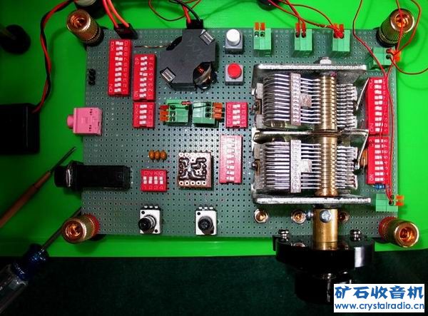

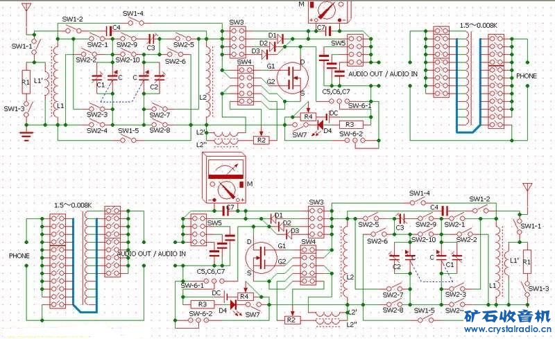

经过几天把玩,做各种实验比较方便。
可以完成1-3回路,单双调谐,二极管检波,3DQ无源、简单供电、再生供电,3DQ阻抗匹配,微安表,2.5/6.5耳机插座,换测线圈,等多种实验。
线圈、二极管、3DQ场管都用插接、卡座连接,实验转换用拨码开关。
场管---3DQ等
D1~3---检波二极管
C---360P×2可变电容
C1,C2---5/20P半可调电容
C3---1/10P半可调电容
C4---240P云母电容
C5---1000P独石或瓷片电容
C6,C7---2000P独石或瓷片电容
C8---1u独石或瓷片电容(微安表交流通路电容,图中误表为C7,特说明)
DC---2.4V充电电池
L1---245微亨,中短波180mm磁棒,0.04×50里兹线,60T,Q=450
L1'---10T
L2---245微亨,100导磁率/31mm磁环,0.04×60里兹线,60T,Q=450
L2'---4T
L2''---2~4T
R1---30欧 (统调电阻)
R2---1K电位器
R3---根据发光二极管配置
R4---5K 电位器
