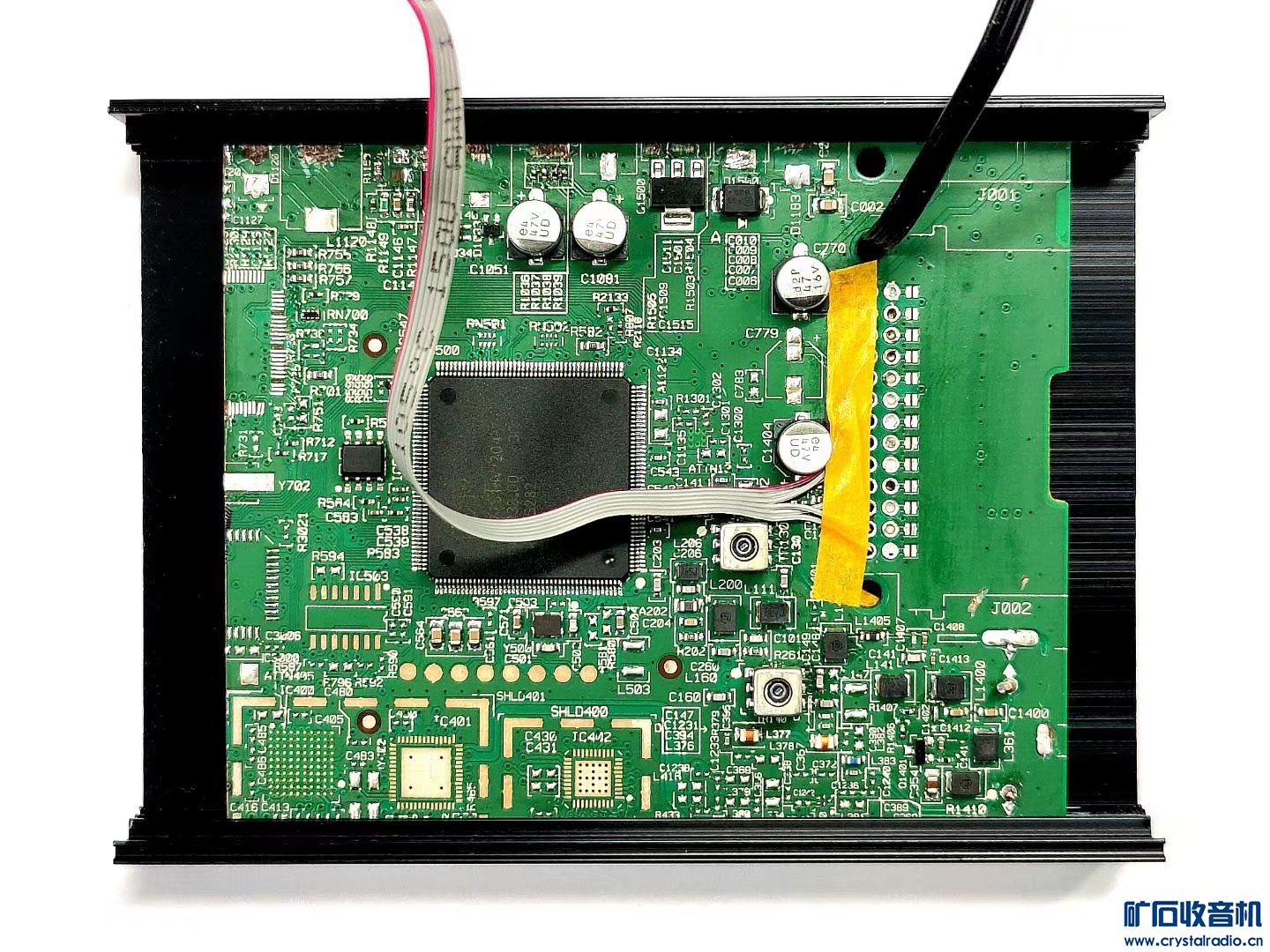

临时搭建了一台DSP收音机PART2(SAF7751)
发表于 2021-7-19 08:52:50 | 显示全部楼层
功放出声
功放出声
借用CD供电改5v
借用CD供电改5v
启用原板DC供电
启用原板DC供电

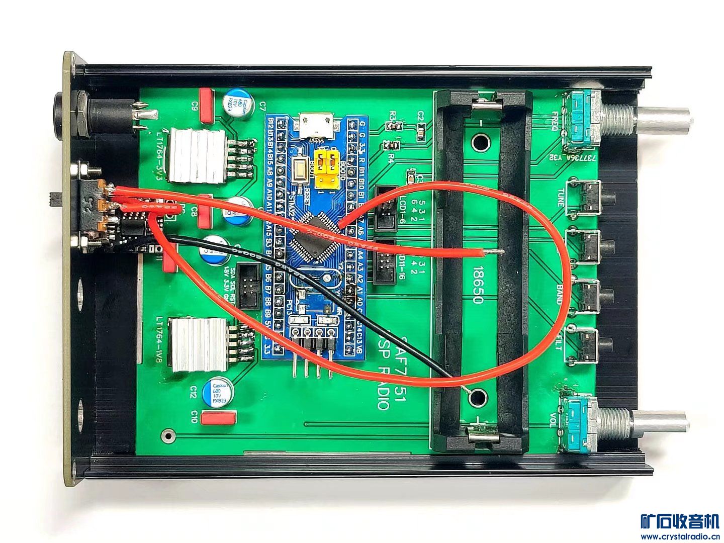

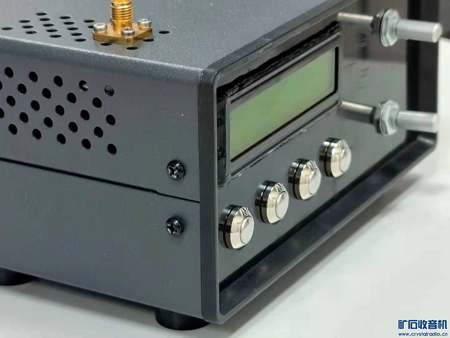

之前临时搭建的SAF7751 DSP收音机没有安装外壳总觉得欠缺了点什么。好吧!那就搞一个配套的。一不做二不休干脆把主板多余部分都锯掉了,大概130mm*90mm左右(不含突出物)。铁皮外壳+前后塑料面板、金属按钮、3.5mm立体声插座、USB-C母座、特氟龙馈线、SMA内针座全配上。锂电池充放管理电路暂不考虑,SAF7751耗电实在太大。就这样吧!一台小型收音机搞掂。等有时间再弄成便携机外出听广播。准备做FMDX测试,期待有好的接收效果。让SAF7751 VS TEF6686……
发表于 2021-8-5 20:52:09 来自手机 | 显示全部楼层
这回漂亮了,机壳哪买的,还开了孔
发表于 2021-8-6 10:20:10 | 显示全部楼层
漂亮机子
 楼主| 发表于 2021-8-7 13:31:21 | 显示全部楼层
关于外壳配套可以在TB搜索关键字"金属外壳塑料面板“,体积是70mm*150mm*100mm。刚又给旋钮粘了带字盖子。另外2个编码器均是30定位的,这个大家参考一下。昨晚用7751对比了一下6686接收100KM外的弱信号广播电台,在同一地点使用同一天馈的情况下灵敏度不如6686,有点不惑要排查一下。
发表于 2021-8-8 06:59:55 | 显示全部楼层
小空间,飞线太多,接收板与mcu板平行放置且没屏蔽估计是原因之一
 楼主| 发表于 2021-8-8 13:01:28 | 显示全部楼层
半点关系都没。都猜错了,原以为跟6686一样随便接跟拉杆就OK,换偶极半波天线就正常了,接同一偶极半波天线灵敏度跟6686差不多,选择性好一点点,音质比6686好不少。昨天DIY天线后能收到3个100km外的弱台(来自香港的RTHK 2个,CR 1个),上午还DX到一个日本广播,频点是76.1MHz,还没查出是什么台。

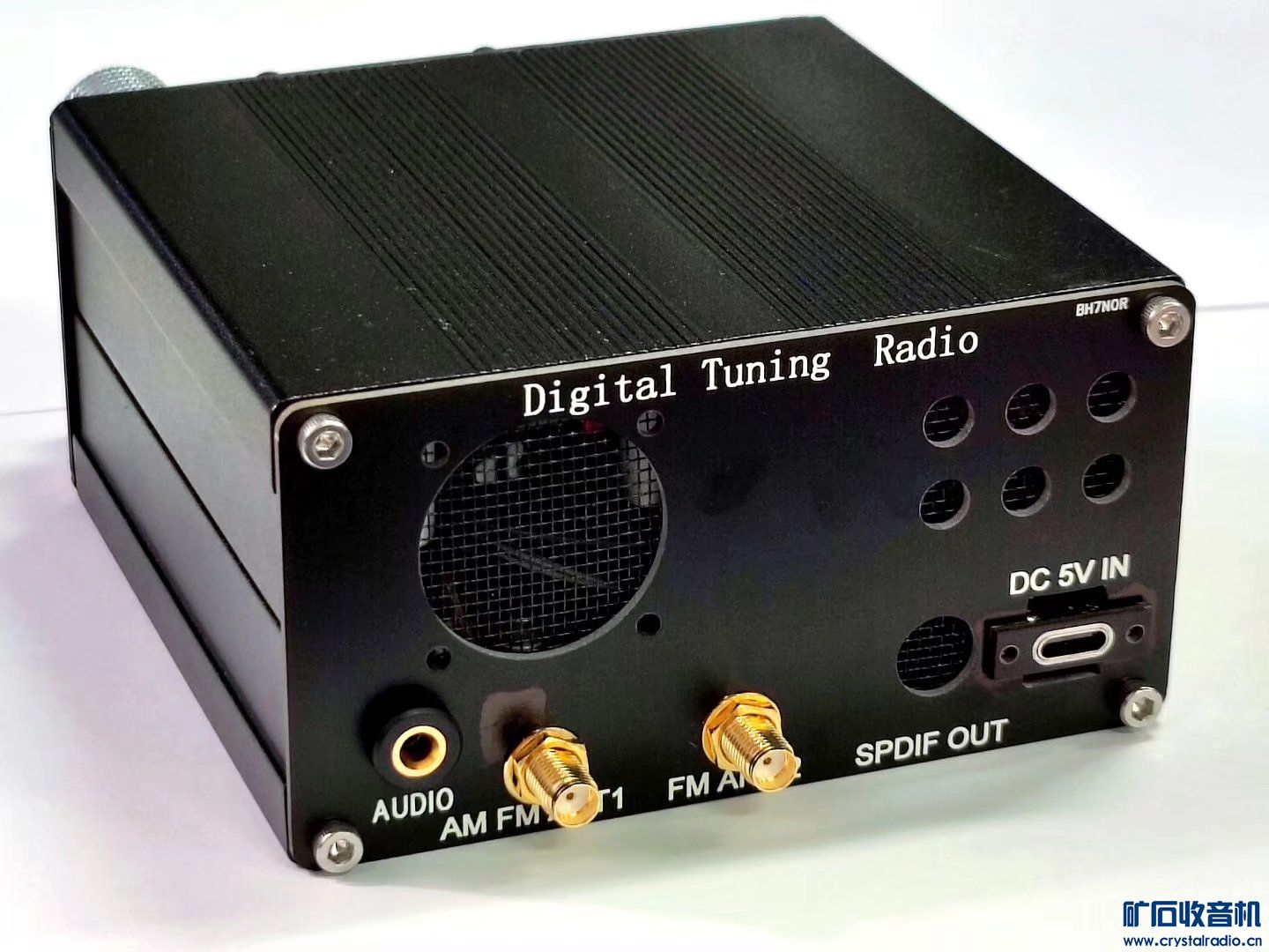

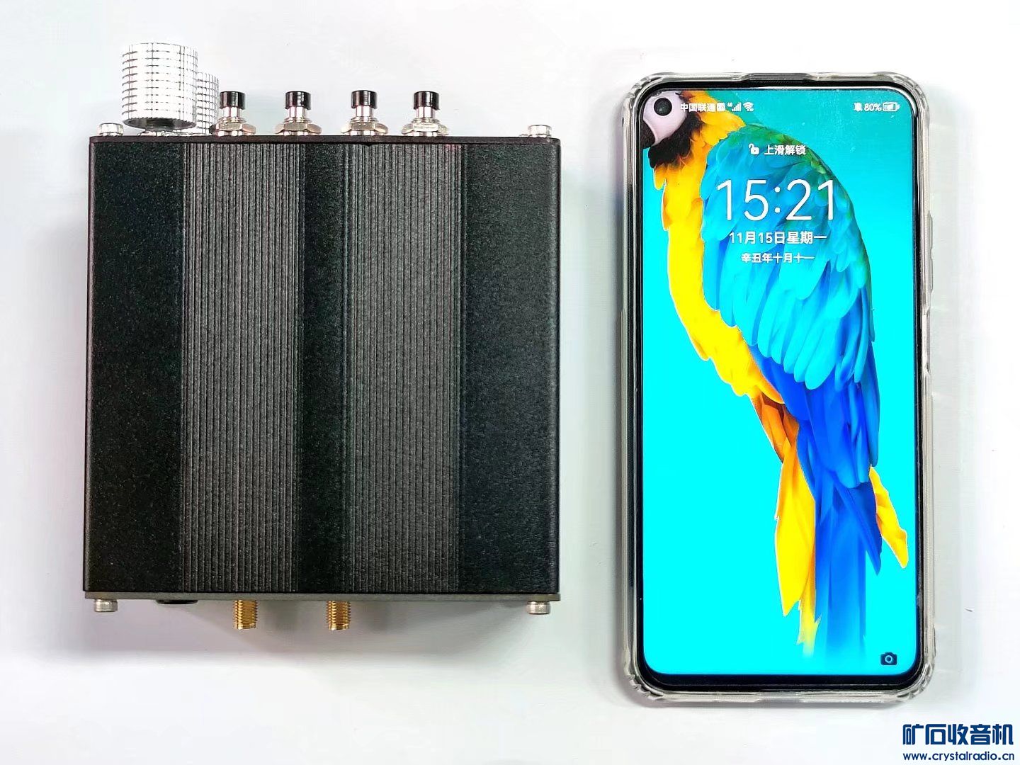

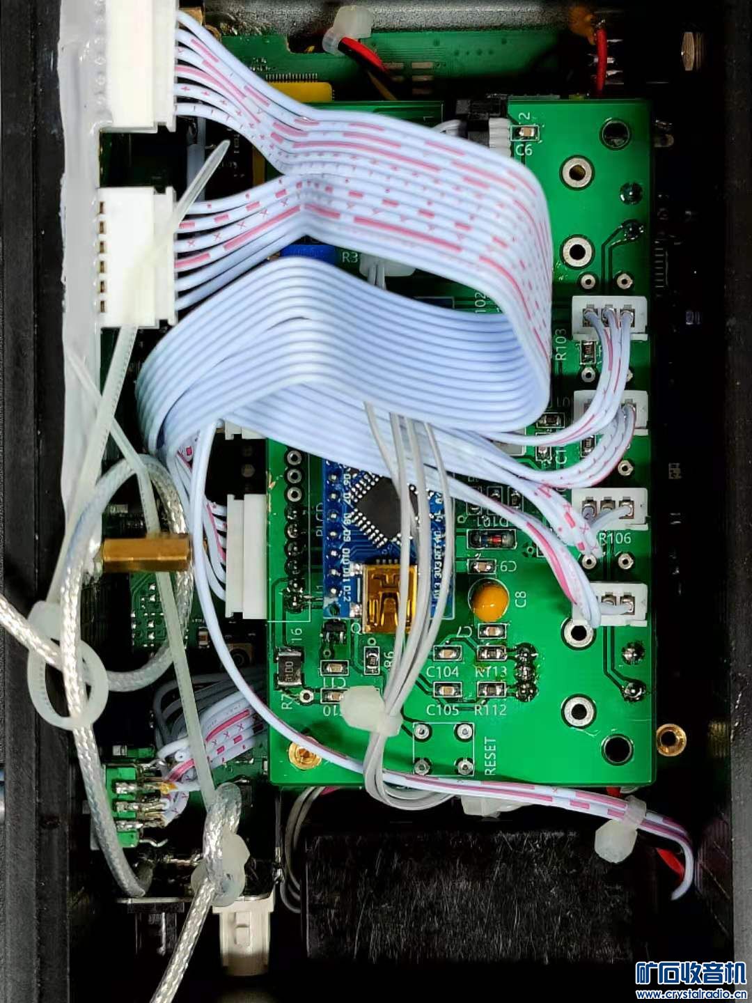

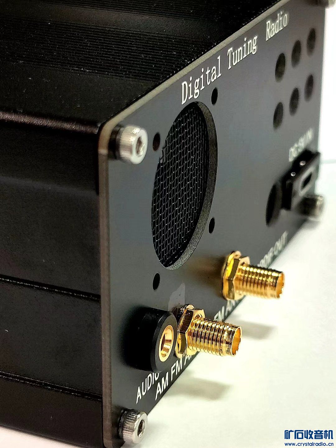

 楼主| 发表于 2022-2-4 18:05:09 | 显示全部楼层

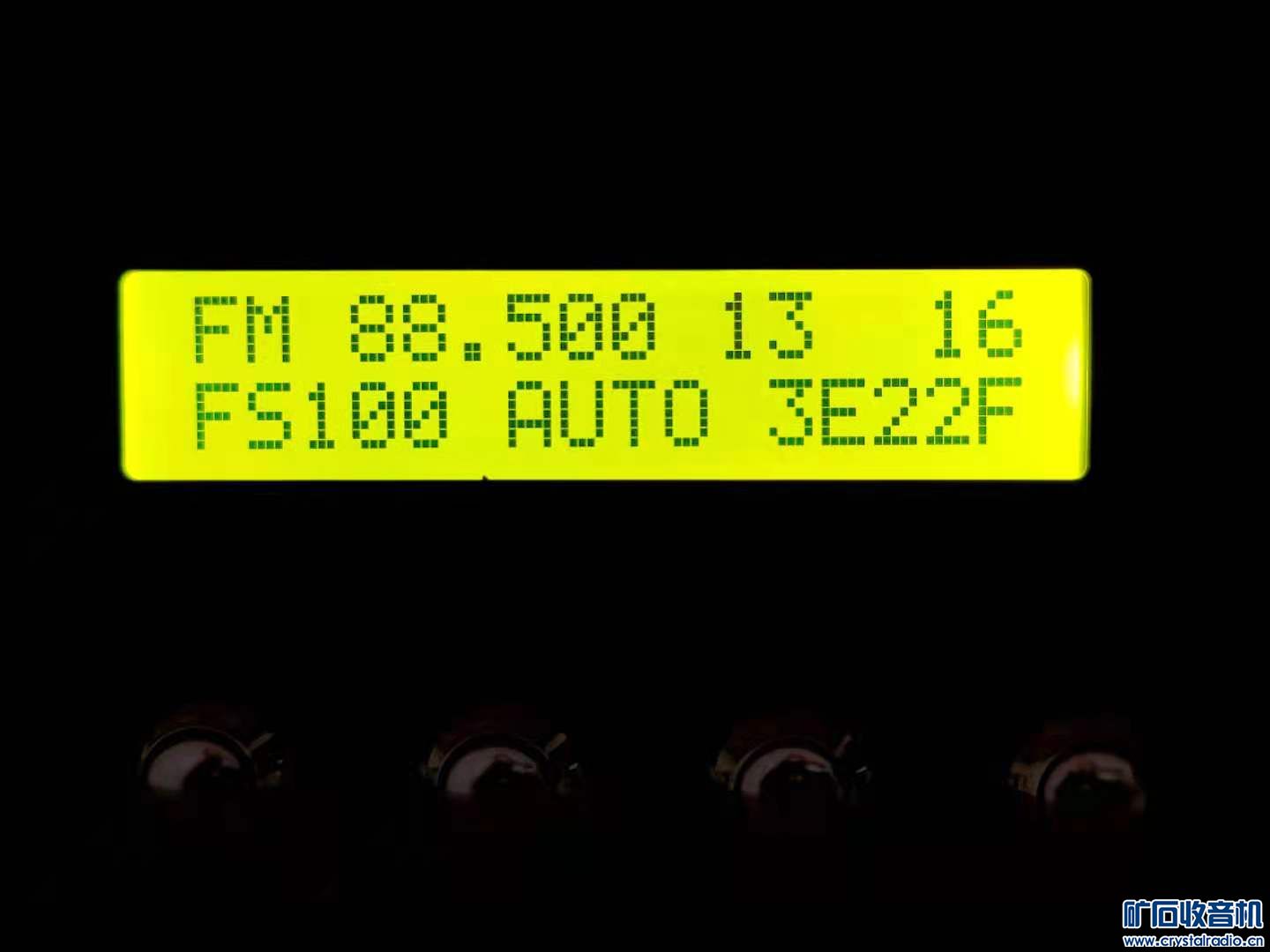

后期又制作了带外壳的SAF7751的DSP机子,一款基于ARDUINO,另一款是STM32的。进一步缩小了体积,其中还预留了锂离子电池的位置。本人DIY能力有限,因此只制作控制板+车机主板锯板形式的收音机,好处是制作简单,散热不错。有基础的朋友可以自行制作一体化的板子。

请问一下编码开关是什么型号的?EC11都是20个脉冲的,只能收单数的。给发个链接。
 楼主| 发表于 2022-2-9 16:02:13 | 显示全部楼层
直接改源码更方便,main.c 的356行:GPIO_InitStruct.Mode = GPIO_MODE_IT_RISING_FALLING;    改为:GPIO_InitStruct.Mode = GPIO_MODE_IT_FALLING;
换编码器的话不推荐,TB搜索ALPS卧式EC11编码器,30定位。
