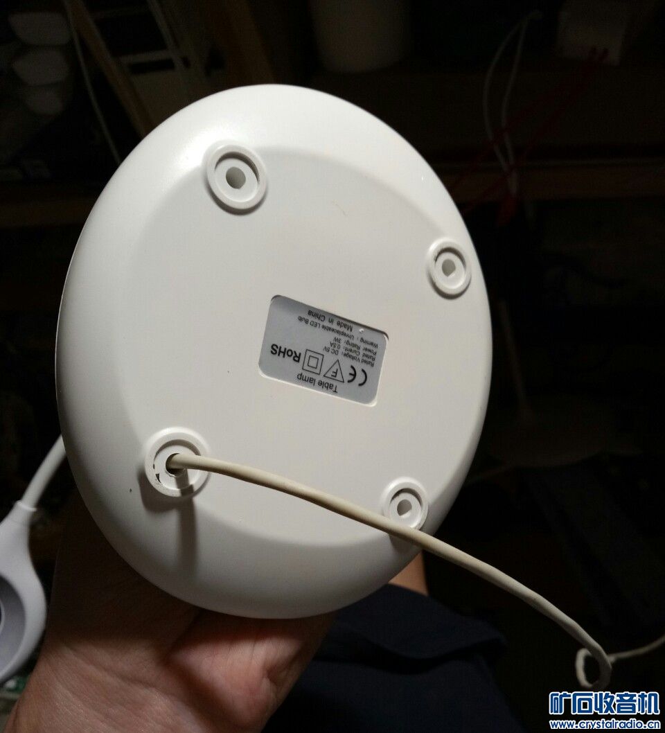

原来带的触摸风扇把线从底部引出,接到大的散热风扇去(电脑电源里的12V风扇)
完工了,大致就这样。放焊台边,都是触摸控制,灯光触摸无极调光,风扇触摸控制抽风(对拆焊玻纤板特别有用,开抽风自己闻不到刺激的味道)
