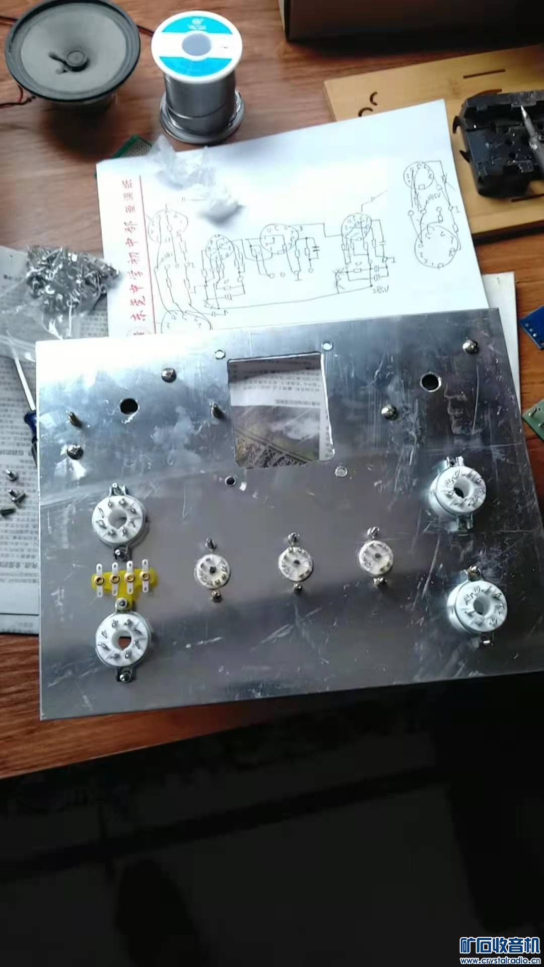

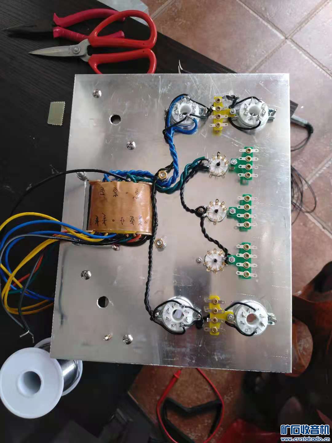

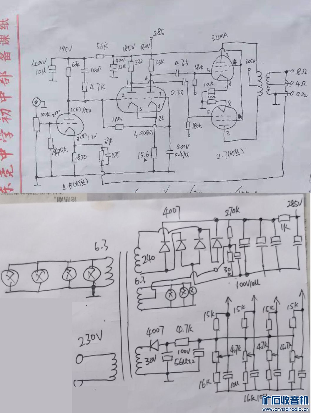

做了几台小功率的单端,功率始终不能满足。听听小品人声还是不错!灵敏度稍低的箱子明显感到不足。没等到院长的6p13推挽就先做台6v6试试水吧。最终选了张一级直耦长尾分相架构的图纸来做。
 楼主| 发表于 2021-7-6 09:02:09 | 显示全部楼层
图纸为隔壁论坛照搬的6n1+6n11+6v6
发表于 2021-7-6 13:34:55 | 显示全部楼层
    这电路图画的好。

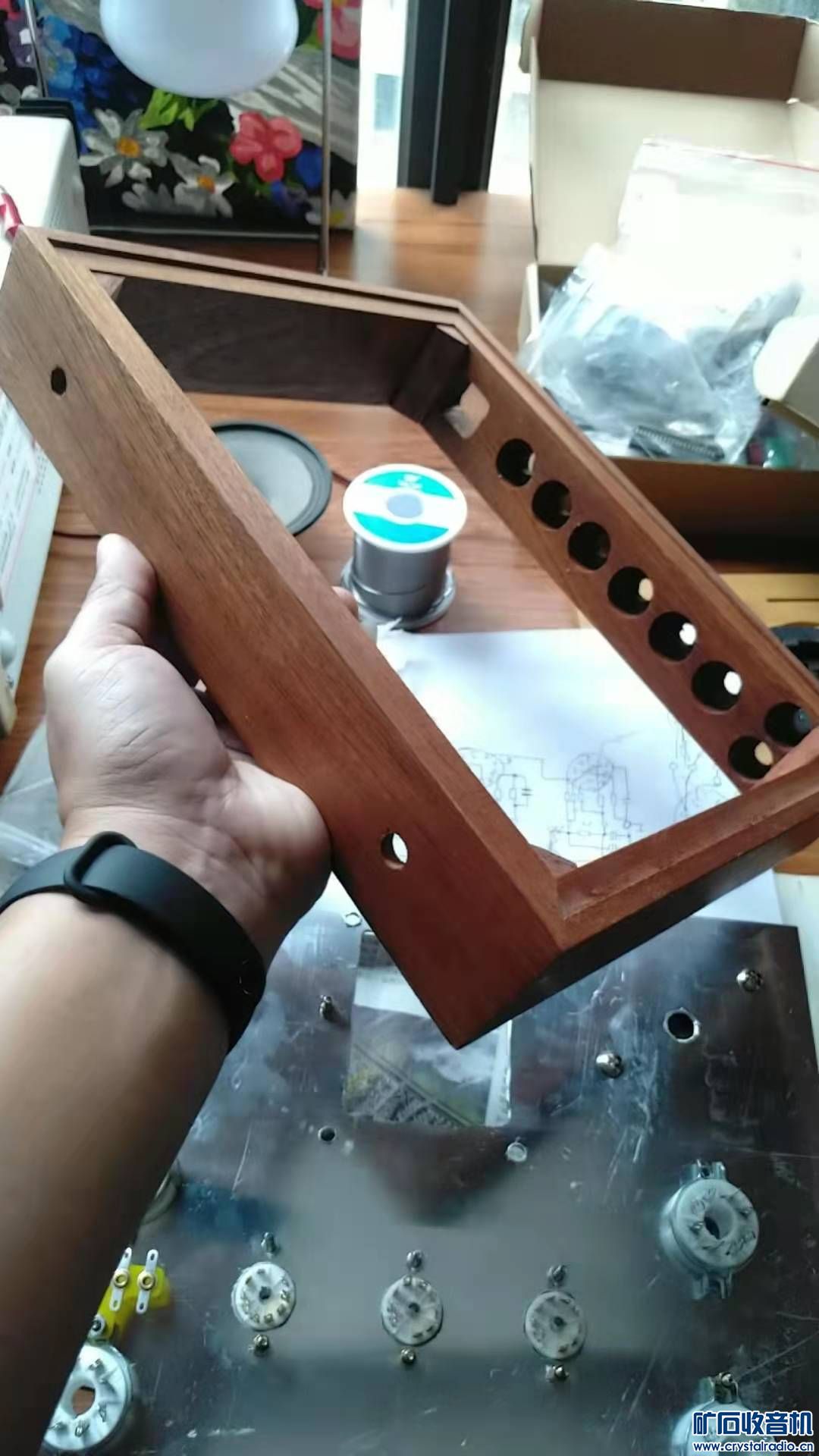

 楼主| 发表于 2021-7-6 13:48:02 | 显示全部楼层

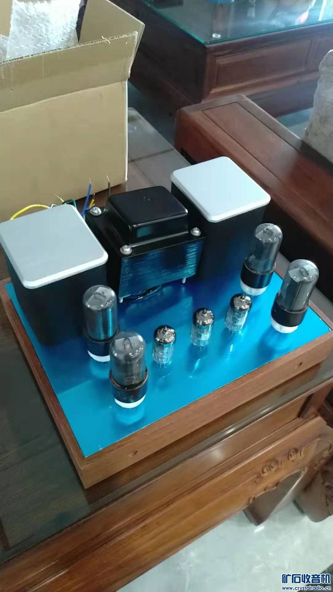

选择摆位,最终选择了图1
发表于 2021-7-6 20:42:55 | 显示全部楼层
还是觉得最后一图美观些

 楼主| 发表于 2021-7-7 08:49:55 | 显示全部楼层
hgb 发表于 2021-7-6 20:42
还是觉得最后一图美观些
是的,开始我也觉得第3种和谐点后来考虑到这次用的机箱比较小就采用的了第1种。

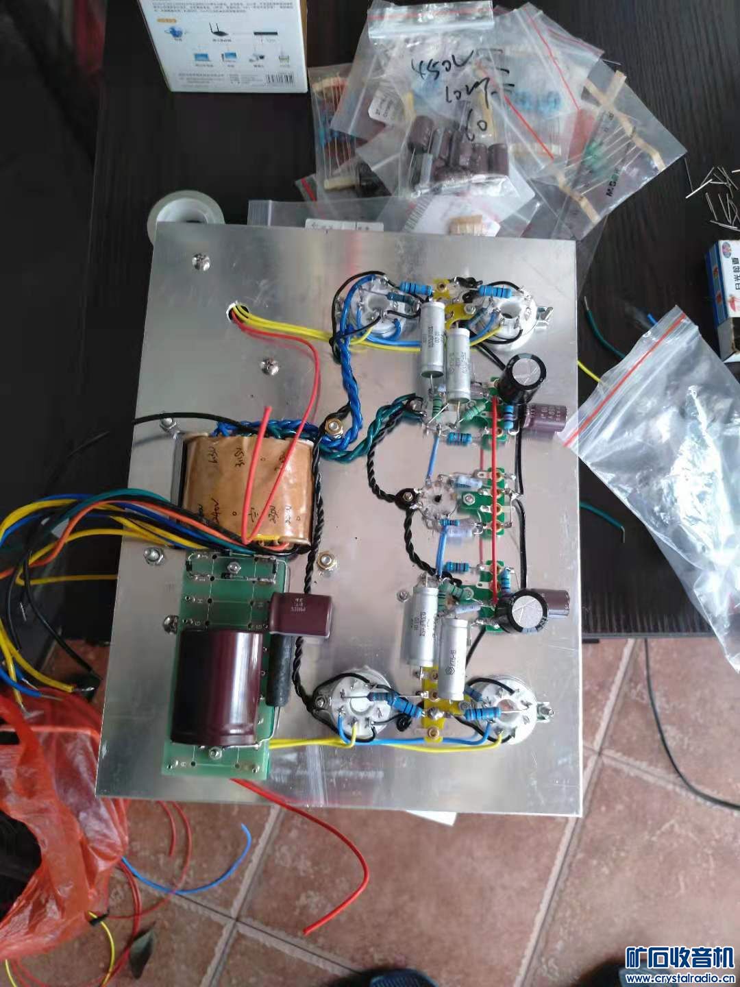

简单画了一下布线图就开干了......
 楼主| 发表于 2021-7-8 13:40:23 | 显示全部楼层
机箱有点小,焊接有点费劲。
灯丝供电
灯丝供电

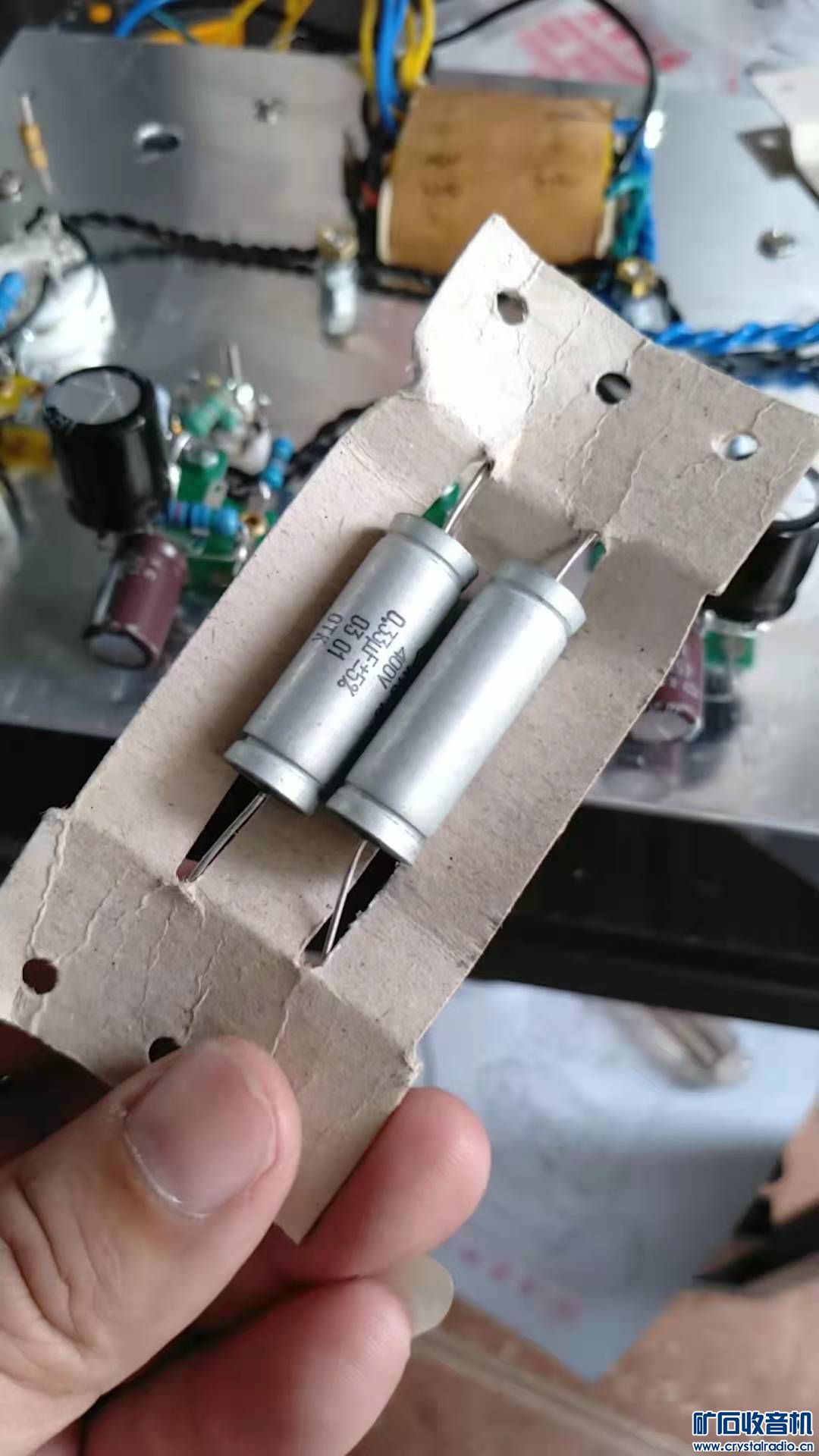

第一次用这种电容
第一次用这种电容
底盘
底盘

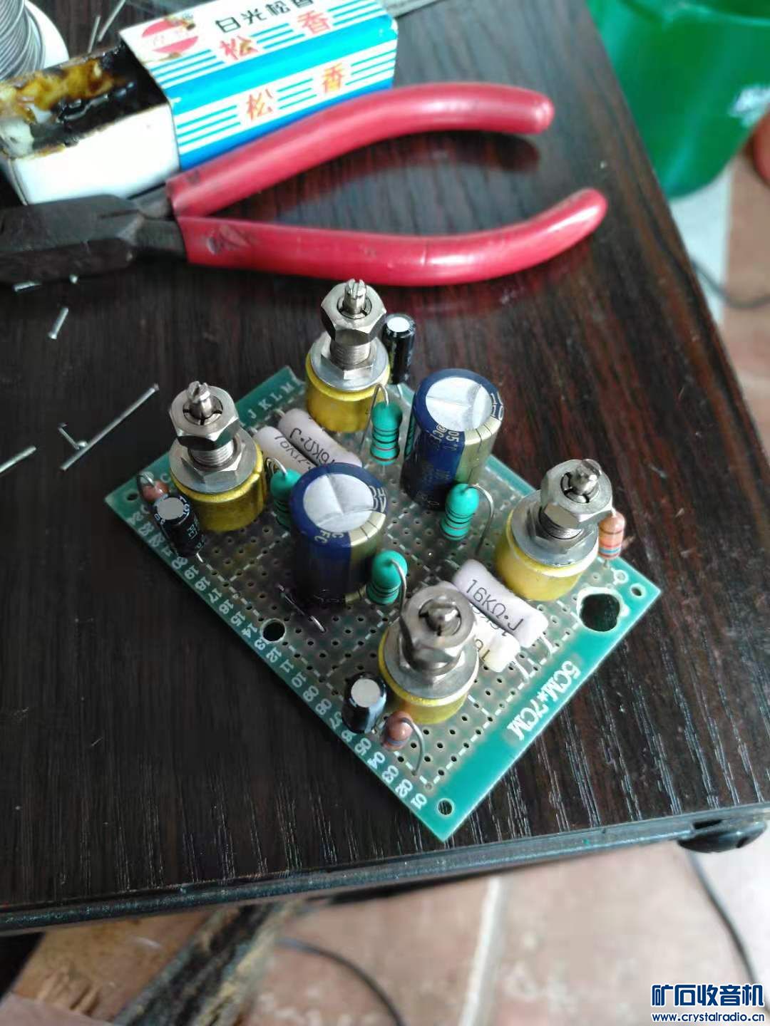

负压
负压
调试
调试

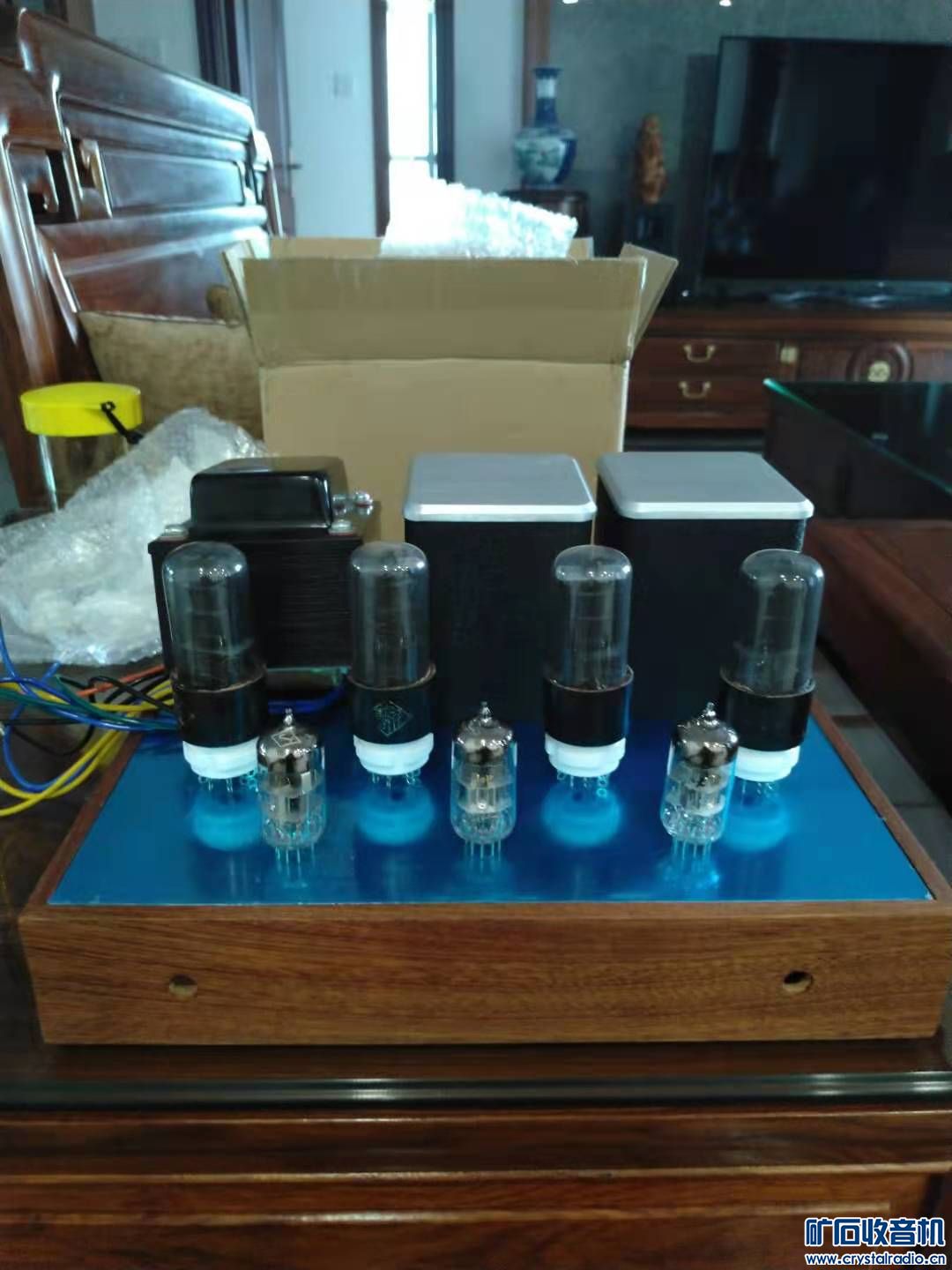

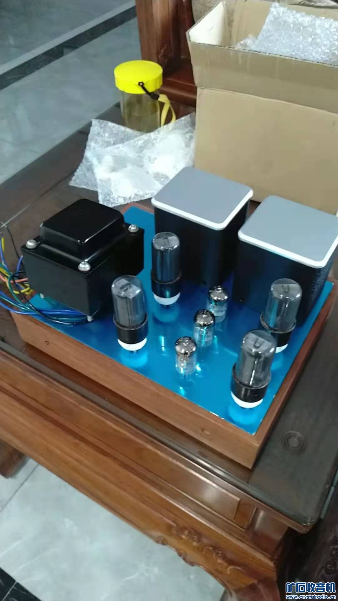

 楼主| 发表于 2021-7-10 12:31:42 来自手机 | 显示全部楼层
最终定型,运行一段时间再看看参数。

 楼主| 发表于 2021-7-12 09:20:41 | 显示全部楼层
我对音色不会形容,推一对灵敏度是86db八寸的书架箱子,最大的改善是低频的力度、下潜有明显的提升。小单端的声音偏中高频亮丽。整体感觉6v6推挽全面些。
