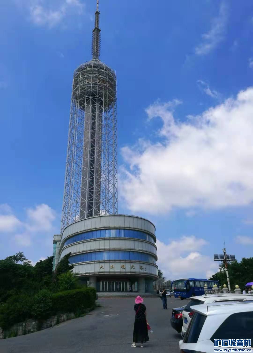

2021.7.4.周日,登临大连广电观光塔,对“橡胶”老师的矿石机进行了收音试验。天线是一根6.5米的拉杆天线,垂直竖立;地线则直接绑在了不锈钢护栏上面。天地间电流打满100微安的表头,退档再读,大约为240微安。使用两只舌簧式串联的高阻耳机,声音洪亮。可以调谐,可以选择波段。这算是一场为儿时之梦所做的回归的情怀。

想问问:1、天线底座用啥做的?稳吗?
             2、一共收听到多少个中波台?选择性咋样?
             3、不用地线,单纯长拉杆天线效果也不错吧?
祝您玩的开心!

尊敬的3639先生,此处理想,仅仅是高处不胜晒。“塑胶”先生的矿石机效果还是非常理想滴,起码8个中波可以明确收听,其中有韩语和日语。个人感觉收音过程不是很稳定,有明显的飘忽。可惜我没有做拆除地线的试验,只待下次验证了。

天线座用的是270*30的一块圆形钢板,加了尼龙柱隔离。很稳定,风吹杆偏,座子不倒。

中波8个台。俺非常期待能有机会再去大连观光塔试听矿石机,担心6米拉杆天线车站安检要费事,估计带那个2.5米拉杆天线的矿机问题不大。
