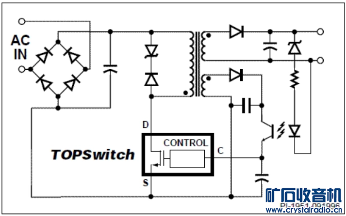

找到了,关键词正确互联网还是给力的。TOPSwitch204估计可以。

50mA/70v,5瓦都不到,很多DIP8封装的芯片都可用,比如TOP221,电路简单的“令人发指”:
当然不仅限于这个型号,DIP8封装的小功率开关电源芯片非常多,随便拆个路由器、机顶盒的电源盒,里面大多是这类玩意。

音视频设备供电,现在流行LLC,但电路比较复杂。
你这个需求满打满算都不足5W,简单点,用反激。
反激虽然干扰大点,好在这个功率很小,加强滤波和屏蔽,用反激还是可以的。功率小,效率更是不值得费心。
其实也不用自己从头做,找个路由器之类的电源头(没有功率MOS管,就一只DIP8封装的IC,输出功率5-10W),自己按需求重新绕个变压器差不多就行了,后面另加多级LC滤波,波纹压到十几毫伏没啥困难。如果实在在意那十几几十毫伏的波纹,再加一级有源滤波,再弄个金属屏蔽盒啥的,能用。

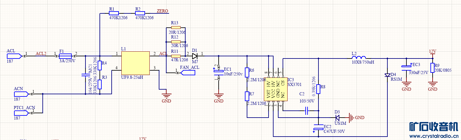

个人感觉还是隔离电源好一点,非隔离我们是省成本,有的是交流负载用可控硅省继电器用。这里有个电路你看看。基本就是:AC220-降压限流电阻-4007半波整流-250V电解-到非隔离芯片-蛮大的电感(外形和隔离变压器差不多)-低压直流。
发表于 2021-7-5 12:36:59 | 显示全部楼层
个人不喜欢GND和AC220共线,我同事以前一台ThinkPad就是在仿真非隔离电路单片机时挂的,还好硬盘没坏。内存条、主板全坏。有心理阴影了。
