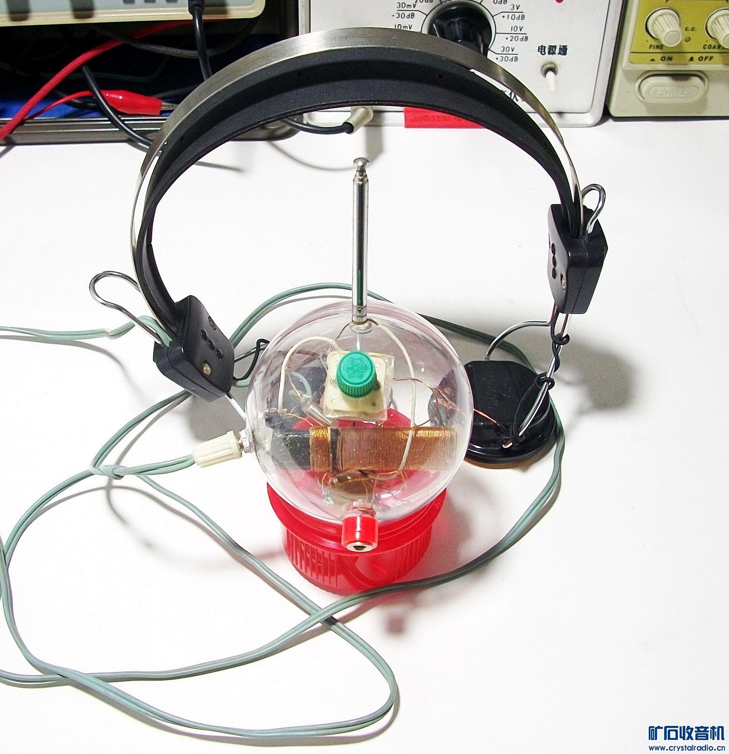

这台无电源场效应晶体管制作成本尤其低廉,整机花费不到8元人民币。
机架(糖果包装盒)
底座 (雕牌洗衣液瓶盖)
调谐旋钮 (风油精瓶盖)
3.5mm耳机插座             0.20元
香蕉插座                      0.16元
标号3EQ管                   0.10元
标号3DQ管                   0.20元
SH-091C耳机                2个4元
烂IC收音机(拆件)      2元

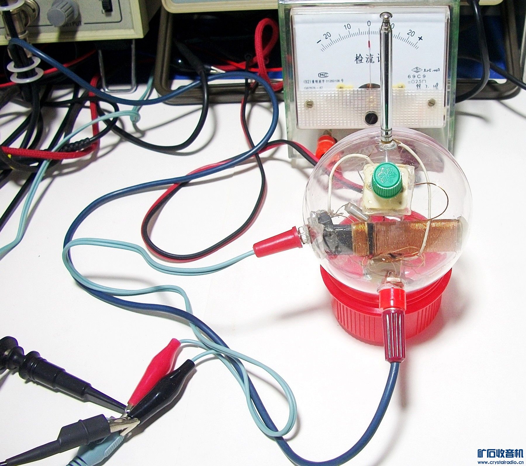

是做了许多,信号弱,外接20米室外垂直天线沒有一台出声。
 楼主| 发表于 2021-7-4 17:49:05 | 显示全部楼层
不响,没啥用。

我这也是信号弱,又不适合架长线天线,现在改玩单管再生来复机了

再生来复式单管机,综合性能优良,玩简易收音机首选电路。

按说垂下20米线信号应该很好了。记得二十多年前,从楼上垂下十几米线,用2ap9和舌簧耳机,不加调谐,已经很好的收听大合唱了,声音响亮。现在我在五楼,用三米线夹在铝合金窗框上,用75号电路,白天两个台没有问题。

无电源场效应晶体管机(标号3DQ管检波)音频输出信号出现无规律严重失真
 楼主| 发表于 2021-7-11 13:47:11 | 显示全部楼层
国产晶体二极管检波,音频输出信号保真度极高。
