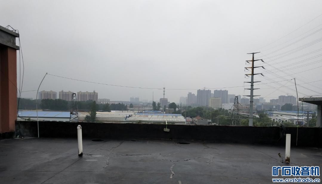

天线整体。笔者在4楼工作,所以直拉和斜拉都用上了!用的是2.5平方的多股电线,加起来一共长30米左右。由于 ...

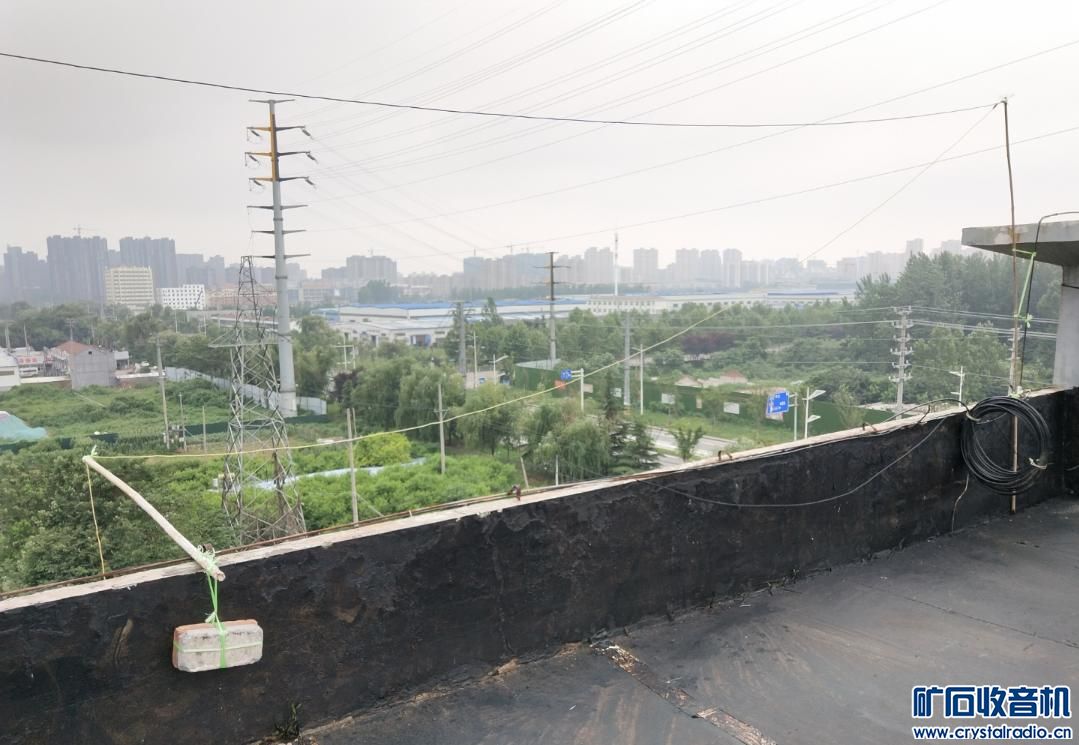

天线细节1
天线细节1
天线细节2
天线细节2
仰视方向看天线
仰视方向看天线
由于本人没有绝缘子,用的厂里的尼龙阻燃塑件代替的。也同样可以达到绝缘的目的。
