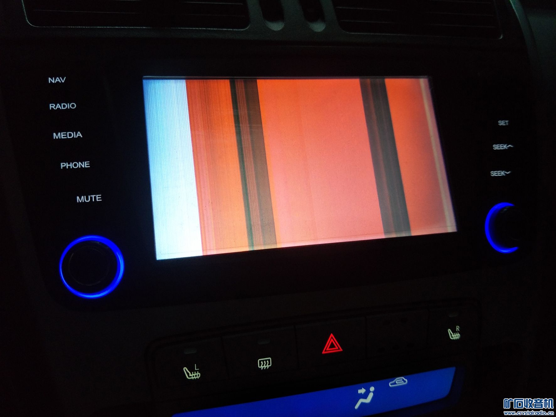

车放了几天没开,昨天开车的时候发现导航屏幕花屏了,不显示,声音都正常,按键和触屏也都正常,只有屏幕不显示了,不知道还有没有救? (导航是原车带的,不是改的,早已过保)
正常打开时的显示:
倒车时显示:

多半是驱动IC或CPU挂了,准备好票子吧。
 楼主| 发表于 2021-7-4 09:45:30 | 显示全部楼层
找了个维修车机的说,屏幕坏了,需要换屏幕,不知道这种屏幕是不是通用的,其他车机上同样大小的屏幕换上去能不能直接用?有没有朋友知道

看显示的图像,像是液晶屏坏了,拆出看下屏型号,顺便检查下屏线是否接触良好,一般不太冷门的都能找到,

应该是屏幕坏了,同一尺寸规格的屏是可以用的,拆下来,看型号。

已更换屏幕,修好了,谢谢大家
