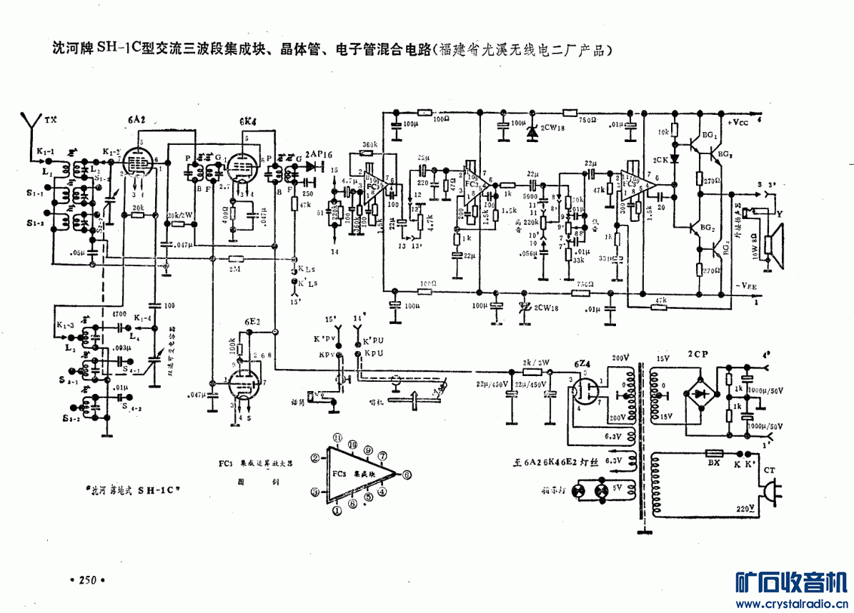

这电源变压器的铁芯太差了。该厂还生产过一种集成块、晶体管、电子管混合电路SH-1C三波段收音机,其收藏价值更高些:
