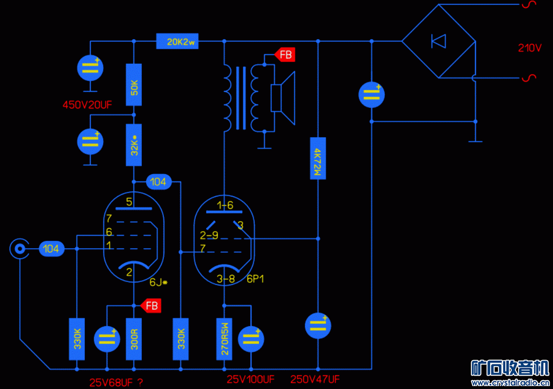

6P1
发表于 2021-7-4 16:05:45 | 显示全部楼层
6N3放大系数与6N1相同,遇到输出电平较低的声源推力不足,采用骑马电路增益过大,还是6N2比较稳妥,增益较大可以加适当的电压负反馈,如需要升级可以换6N4或12AX7。

柳雨儿 发表于 2021-7-3 19:26
各位老师啊,6N3能推6P1?给个图,谢谢。
6n2推6p1坛子里成熟的电路一大把,翻一下
 楼主| 发表于 2021-7-4 20:40:47 | 显示全部楼层
白居不易 发表于 2021-7-4 16:05
6N3放大系数与6N1相同,遇到输出电平较低的声源推力不足,采用骑马电路增益过大,还是6N2比较稳妥,增益较 ...
呵呵,老师啊,我手里的6n3多,节约资金
 楼主| 发表于 2021-7-4 20:41:57 | 显示全部楼层
顽童50 发表于 2021-7-4 11:08
6N3推6P1一级推不满,推6P14还行。或是6N3骑马推6P1。
知道了,谢谢老师。
发表于 2021-7-8 11:51:17 | 显示全部楼层
6n3也可以推,如果音源输出电平不足,也可以在胆机输入级加一级运放。这样整体增益就足够了,增益过大可以关小,也可以加负反馈增加阻尼减小失真,最好是用6N2等高优管子来推比较好,一级搞定

发表于 2021-7-15 08:49:50 | 显示全部楼层

发表于 2021-7-16 07:23:28 | 显示全部楼层
6P1的图,这管子好推
