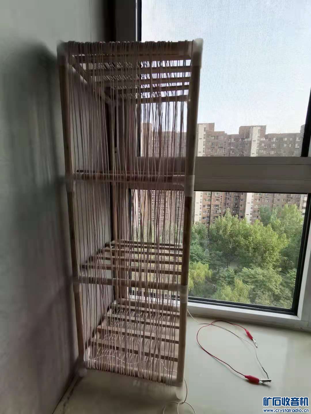

绕了个大环天线,30*30*80,仅仅接上一头,另一头空着,大环并不参与谐振。电流整到了30微安。不太明白,为啥大环这么厉害!室外拖了10米天线,也比不过他。

sunbinkun 发表于 2021-7-2 11:14
你这方框框的用线有没有什么讲究?
普通多股或单股铜芯家装导线是否胜任?
用的是0.1*270利兹线
发表于 2021-7-2 11:48:54 | 显示全部楼层
第一,大环够大,
第二,利兹线效率高
但是这样绕法估计不能谐振,改进一下电流还能增大
发表于 2021-7-2 12:59:56 | 显示全部楼层
废话!楼主您这绕了四十匝,总共达到56米,能不厉害吗!
 楼主| 发表于 2021-7-2 13:36:21 | 显示全部楼层
731782747 发表于 2021-7-2 11:48
第一,大环够大,
第二,利兹线效率高
请教一下,如何改进?

我绕了100米,
