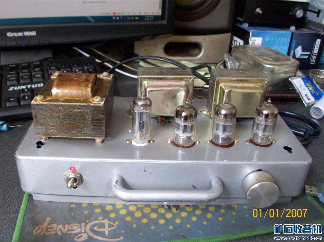

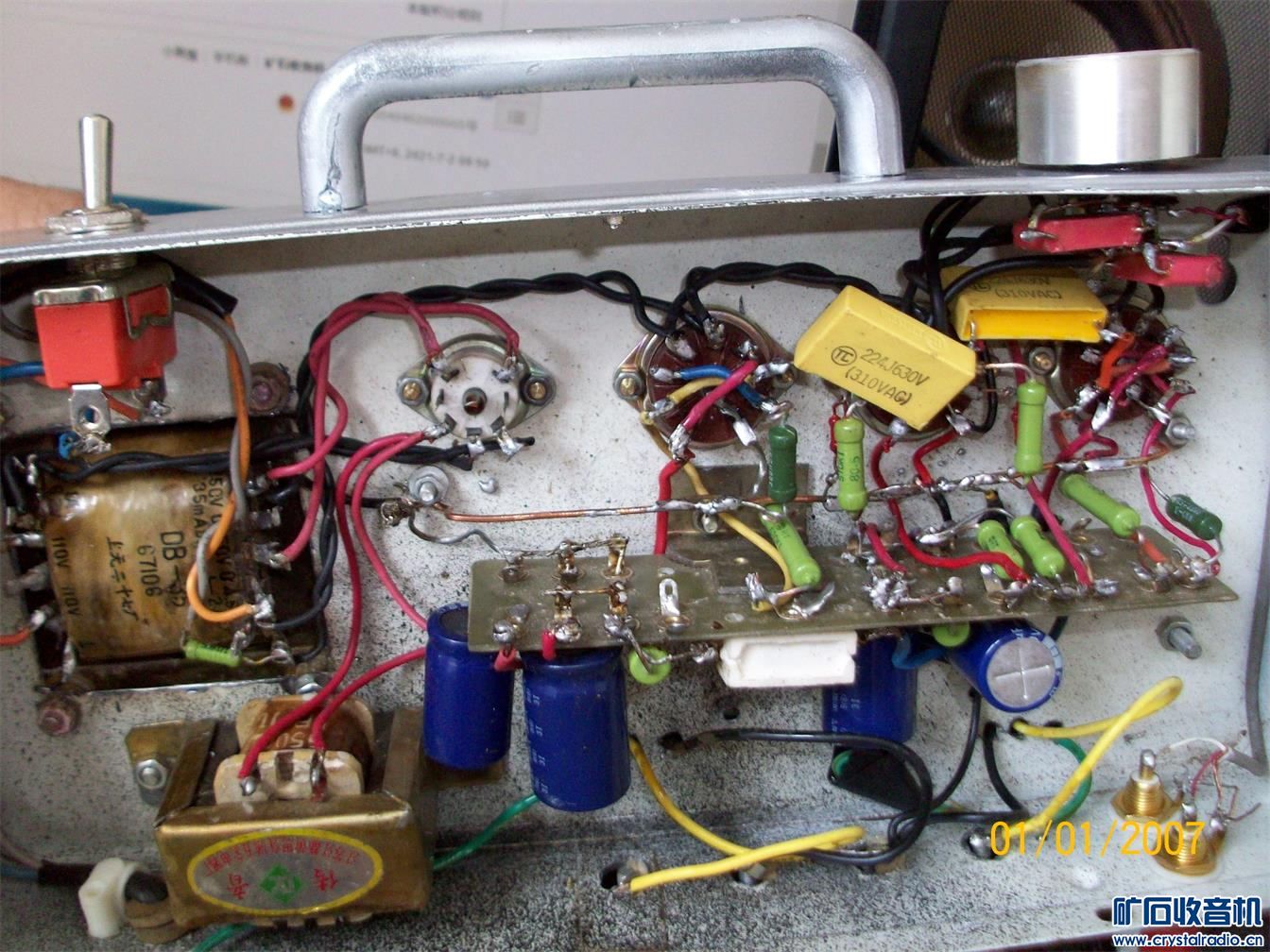

  机壳用的应急灯 薄了点,输出用6Z4整流,电源变压器在废品站拆的,还有一堆其他零件给他10元,用一个2W6P1输出做扼流,高压是两组250v,整流后感觉电压有点高,等装完后再调吧, 100_0839_看图王.jpg 100_0838_看图王.jpg

   按装完了,6N1屏压280v是不是有点高,阴极电压5V左右,前极6N2屏极电压115V,阴极电压1.V,没加负反馈,两个管子阴极都没加电容,6N1屏极没加电容,声音挺亮脆有点点吵,不知哪里不合适,请大家指教一二。是否把直流高压降点,?

   我就想让版主帮看看电压合适吗?开了2个小时变压器40来度吧。
