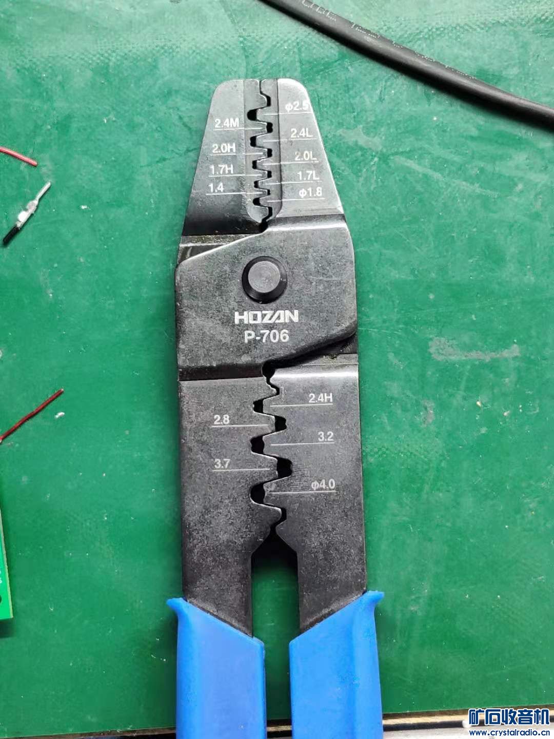

钳上有若干个大小,我怎么确定用哪个大小来压?
 楼主| 发表于 2021-7-1 12:49:45 | 显示全部楼层
钳上的H L M是代表什么意思?
发表于 2021-7-5 17:56:26 | 显示全部楼层
你用得钳子不对 ,你图上的钳子是用来压 那种电工端子的。电子线的端子有另外的双刀口的钳子压的。

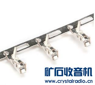

你这个一次压完两个,楼主位那个应该要分开两次来压。
发表于 2021-7-7 23:27:51 | 显示全部楼层
一次完成质量都不太好 若分两次成功的几率会更小  我是买得线材厂得废旧刀模 用锤子砸的速度快良品率还比较高
发表于 2021-7-8 16:31:43 | 显示全部楼层
这种最好是焊接,先焊前面,再压后面线皮。标准的是用端子机。用压线钳肯定不行。
