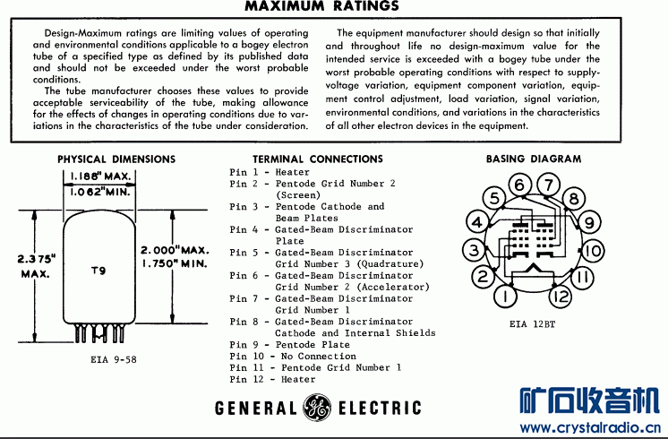

 楼主| 发表于 2021-7-21 09:59:39 | 显示全部楼层
白居不易 发表于 2021-7-10 21:30
美国生产的居多,大部分是电子管电视机用的。
白版知识精深且见多识广,有个管子看不懂向您请教:
1.有的管子pdf说明是:gated-beam discriminator ,百度翻译是“选通波束鉴别器”,请问这是什么意思?是带通放大还是检波?
2.它的曲线图也和常规不一样,是第三栅控制屏流的特性,请问这种特性是用在电路什么地方的?
3.如果我把它的第三栅接阴极,是否可以作为常规的四极管用,特性是否和常规四极管差不多?
请白版不吝指教,谢谢!

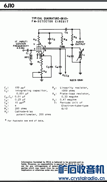

我不懂英语,我觉得百度翻译的东西有时不像人话,很难理解。6Z10电子管也查不到相关说明资料,据该管JS介绍(我在他那里买过几个12脚管)可以替代EL84(6BQ5、6P14),效果不错,当然这几年价格已经炒了上去!
下面是6Z10的同类管6J10的应用电路,供参考:
发表于 2021-7-21 18:51:36 | 显示全部楼层
6z10一半可以参考一下6BN6 另一半是无稽管

6Z1O半个是音频功率输出,跨度大于6Ⅴ6,所以灵敏度高于6V6。另外半个是专用的电视伴音或FM正交检波(鉴频)。我们常用二极管作FM检波(比例鉴频或相位鉴频)会有负1O至负20分贝损失,若用五极管作正交检波却有40分贝增益,一负一正相差很大,所以凡是采用正交检波的时候,都直接推动功率管,后来干脆把正交/功率复合一起。

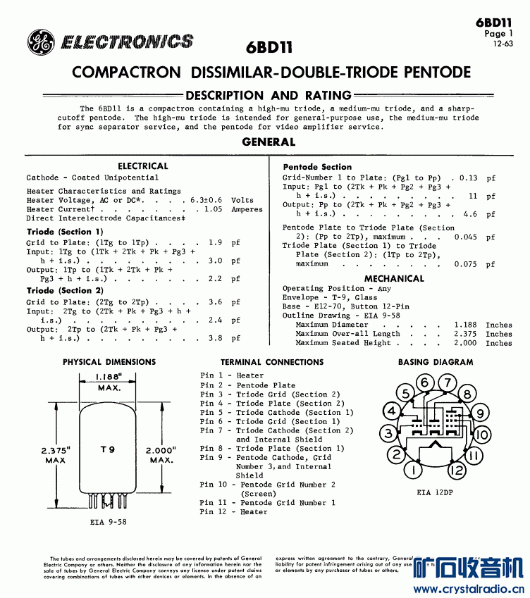

23Z9为双三极、五极复合管,但是共用阴极:
因此不如6AF11、6BD11、6BH11、6M11等独立阴极的复合管方便:
6BD11可以做检波、低放、功放,一个管完成6N2和6P1的功能。其中间三极管,屏极和阴极接地、栅极输入中频信号,可以完好地实现隔离。

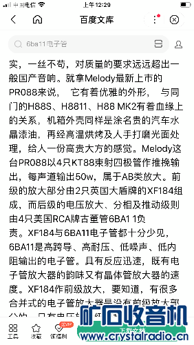

 楼主| 发表于 2021-7-22 18:38:43 | 显示全部楼层
鼓捣着玩 发表于 2021-7-21 06:55
6BA11我有,据说是低阻推动的,私信我
谢谢兄弟支持!
不过我没有看懂6BA11的结构,这类管子是怎么个用法?
发表于 2021-7-24 00:32:39 来自手机 | 显示全部楼层
百度一下6BA11电子管,上面有些许资料。
发表于 2021-7-24 00:33:28 来自手机 | 显示全部楼层
说的天花乱坠的,不知真假。
