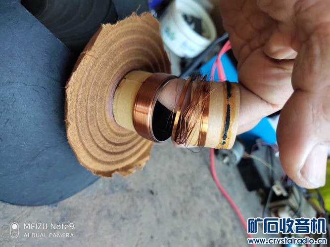

        拆音圈是刀子割好呢还是买专门的溶解剂好?完成后胶粘普通胶就行吧?需要买专门的胶?常规AB胶。绕音圈需要胶粘,哪种胶?
       把深色箱子的孔扩大,把我的喇叭装上试了试,还是我的箱子好,不光是喇叭,和箱子也有关系,音色不一样。我的箱子是16mm厚的,深色、浅色、韩国都是12mm,这个原因?板子厚背景干净。我的音箱很便宜,想不到却这么好,高音不行太差。可惜烧了一个,接下来修喇叭吧。买喇叭做音箱不光花钱还不确定,高音可以把别的高音移过来试试。
 楼主| 发表于 2021-7-8 12:10:47 | 显示全部楼层

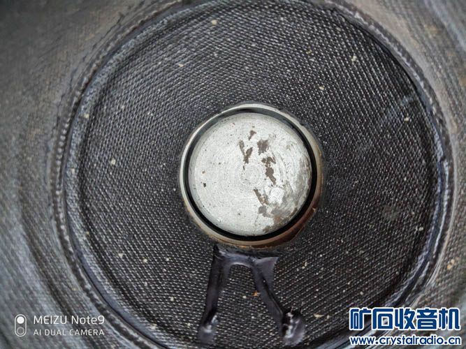

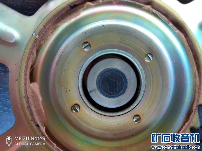

音圈拆下来了,和韩国对比(韩国泡沫边烂了,声音不满意,不值得换边),直径一样38mm,音圈线比我的粗,多层,磁隙宽不知道这对声音有啥影响,铝架。我的简单,就是个纸筒,不知道38mm的圆棒好不好找,好找的话自己绕难度估计不大,漆包线就用原来的就行。或者把韩国的线拆了用他的骨架。圆棒不好找就买个。
 楼主| 发表于 2021-7-8 16:10:09 | 显示全部楼层
圆棒不好找,买现成的得了。铝架的,对声音有影响吗?应该差别不大吧?

有绕线机才好绕,买成品音圈方便。音质影响不大。

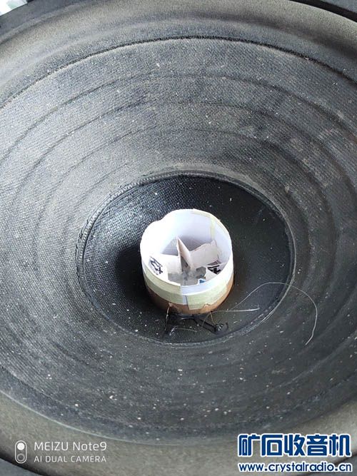

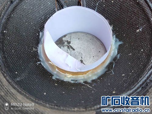

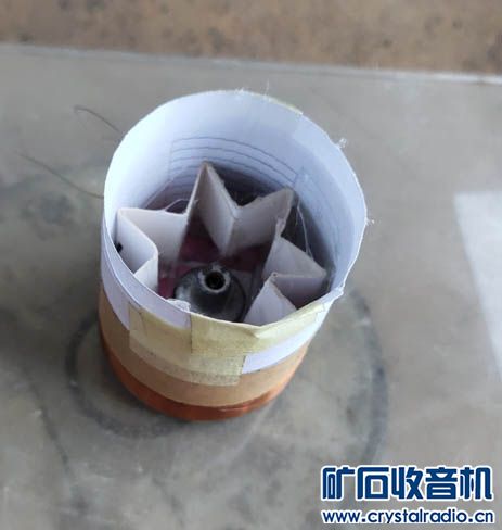

喇叭修好了,垫了3层打印纸,算好尺寸做了定位,一次成功,没有蹭圈。有些预想不到的东西,防尘罩先是刀子捅缝隙,后发现把盆捅漏了,发现这样不对,改割罩子。用胶纸固定垫纸,抹胶时就那么抹上了,拆纸时发现不该抹到胶纸上。初步听新音圈喇叭音量小,音色、风味倒是差不多,和另一个相似。音圈电阻新的约7.70,好的约9.25?发现好的那个音箱高音根本不响,修好的这个响但是不喜欢高音,把高音断开了。
这也不知道是哪里生产的,厂名、厂址、牌子都没有,只有个型号。

音量小是重量增加了的原因?也就这样了,买喇叭不好办,不明确,碰运气的事。音色怀疑和箱子有关
