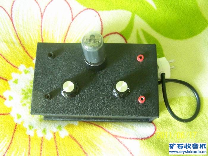

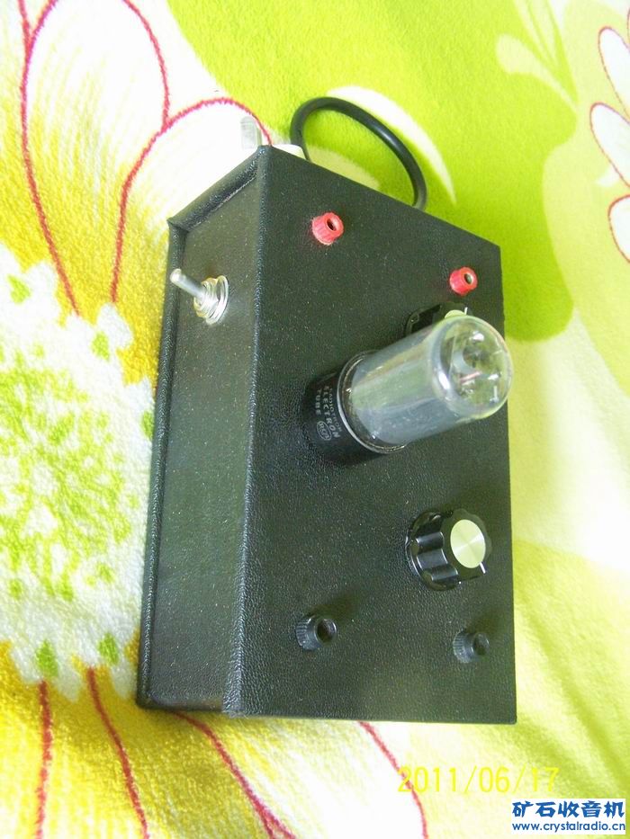

。。。此机用117N7GT管。采用的是再生电路。零部件也东并西凑。用一米多长的拖线就能清楚收听几个台。音量就象旁边说话。即不显吵。也不显弱。是一般管所不能比的。。。。。。待。。。。。

回复 1# 阿斯湖
    一个牛也没有?输出呢?舌簧?

 楼主| 发表于 2011-6-17 16:31:47 | 显示全部楼层
......电源双刀开关忘画了..用舌喇叭声音大些..但不如动圈音质好.输出变压器是6P1的,与此管不太匹配,再生线圈是改制对付用
        做此机主要是为了孩童时愿望,那时60年代本地的市电是110伏,在装1-2灯机时,手头电源变压器没有特定的,用别的太笨,乙电也高,只能用电玲变压器。乙电直接市电,当用6N1.6SN7.用耳机效果很好,但不能用喇叭放音,而且耳机通乙电,使用时市电火线和机不能接反,种种不便,那时看过一电路图就现在很相似,很想做一台,就是找不适合的管,这么多年过去了,终于得此管,所以东并西凑些另件,用简单的工具,乱七八遭的装上了
