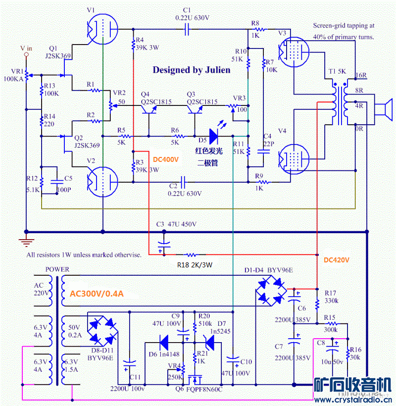

我有一个0-280V-350V/0.4A,负压为70V,3组6.3V的电源牛,可否用在这个电路上?如果可以,次级输出的0.4A电流是否要调整为0.8A?谢谢!
刚才那张图修改过,这个才是原图

倔强的陶磁 发表于 2021-6-29 11:18
什么型号的推挽管子需要800ma的电流
6550,KT88,KT120
发表于 2021-6-29 11:47:05 来自手机 | 显示全部楼层
高压电流400毫安是不能扩大的。除了重新绕牛。
 楼主| 发表于 2021-6-29 11:50:36 | 显示全部楼层
这个电源牛是我原来一个KT88推挽机拆下来的,不想浪费,想用在这个线路上,故此一问。谢谢版主!
发表于 2021-7-1 14:23:13 | 显示全部楼层
KT88屏流145mA,四只就是580mA 。电牛高压0.4A显然不够。需重新饶牛
 楼主| 发表于 2021-7-1 16:17:02 | 显示全部楼层
谢谢指教!
