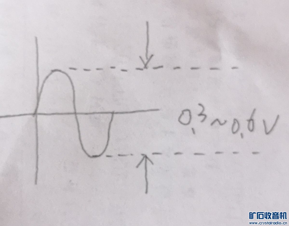

发表于 2021-7-25 10:17:22 | 显示全部楼层
vkjmmy 发表于 2021-6-29 10:12
先得确定本振没问题,示波器量3脚波形,频率,幅度大概300毫伏到1000毫伏,频率990千赫到2100千赫。
vkjmmy老师,3脚的振荡信号有这么高的强度啊?我自己做的Vpp才250-348mV,是不是不正常啊?效果最好的时候,这个波形应该是多少毫伏呢?
发表于 2021-7-25 11:10:49 | 显示全部楼层
xlk 发表于 2021-7-25 10:17
vkjmmy老师,3脚的振荡信号有这么高的强度啊?我自己做的Vpp才250-348mV,是不是不正常啊?效果最好的时 ...
这个与本振线圈次级匝数关系很大,我用的是米兹米小中周,0.1的线,次级9匝,初级90匝,初级并100K左右电阻以拉低次级振幅,最好控制在0.3-0.6Vpp。LA1600本振在整个中波范围幅值一致性很好。
发表于 2021-7-25 12:56:03 | 显示全部楼层
vkjmmy 发表于 2021-7-25 11:10
这个与本振线圈次级匝数关系很大,我用的是米兹米小中周,0.1的线,次级9匝,初级90匝,初级并100K左右 ...
感谢老师,我并联了一个200k。低端344mv,高端545mv,符合标准了。
不过老师的板子,高低端只相差10多个mv,而我的相差200mv,不知道是什么原因。和LTF-2-3有关吗?我看匝数比都几乎一样的。
发表于 2021-7-25 15:41:10 | 显示全部楼层
不过老师的板子,高低端只相差10多 ...
高低端振幅变化如此没遇见过,可能与磁性材料或线径有关吧。
