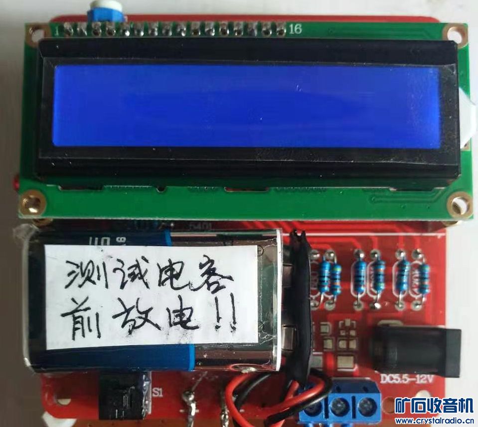

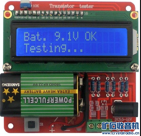

淘宝买的,这个晶体管测试仪多用表测电阻电容三极管电感ESR表组装以后开机无显示,屏幕亮灯,不自动关机,什么问题? O1CN01ItZ8qx1izGDh1rQrv_!!2877184483_副本.jpg
 楼主| 发表于 2021-6-29 09:16:17 | 显示全部楼层
灯亮,无字符显示.请教是啥问题?
[attachimg]14494137[/attadchimg]
发表于 2021-6-29 10:07:06 | 显示全部楼层
用外接电源试试,看着像是9V电池没电了
发表于 2021-6-29 10:09:49 | 显示全部楼层
另外LCD上面的10K电位器是调液晶对比度的,可以调一下看看,你这个测试仪貌似是最老的一版
发表于 2021-6-29 10:15:05 | 显示全部楼层
 楼主| 发表于 2021-6-29 11:10:33 | 显示全部楼层
bg8ux 发表于 2021-6-29 10:07
用外接电源试试,看着像是9V电池没电了
外接电源试过,也不行
 楼主| 发表于 2021-6-29 11:11:26 | 显示全部楼层
调节无用,仔细检查,估计芯片或者显示屏损坏
 楼主| 发表于 2021-6-29 11:12:10 | 显示全部楼层
残照 发表于 2021-6-29 10:15
买过一个成品,开始用得还行,后来就亮屏不显示了
我是散件自己好焊接
发表于 2021-6-29 12:44:50 | 显示全部楼层
做好就这样?静电敲掉了
 楼主| 发表于 2021-6-29 17:02:06 | 显示全部楼层
hawkins 发表于 2021-6-29 12:44
做好就这样?静电敲掉了
很有可能,我的判断也是静电问题导致
发表于 2021-6-30 18:41:56 | 显示全部楼层
检查一下LCD1602的供电电压及背光电压,仔细调整一下10k的可调电阻,这玩意不容易坏的,耐操。
 楼主| 发表于 2021-6-30 22:17:57 | 显示全部楼层
检查LCD1602的供电电压及背光电压正常,估计还是坏了
发表于 2022-8-28 09:41:23 来自手机 | 显示全部楼层
我的测试仪和你的一样,我的别的都能测试,就是10微法以上的电容不能测试,不知道为什么
发表于 2022-8-28 10:12:54 | 显示全部楼层
LCD 3脚的电位器调整下看看,正常情况通过调整电位器下这个3脚的电压可以在0-5V范围内变化。
发表于 2022-8-28 10:20:11 | 显示全部楼层
记得以前看过一篇文章,说的和你这个一样,最后发现是开关焊错了,建议你仔细检查一下
