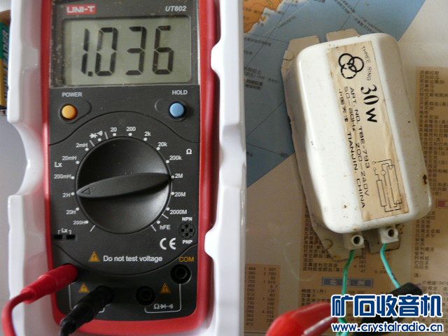

发表于 2021-6-29 07:52:03 | 显示全部楼层
完全可以,比日光灯镇流器效果好。实测30W镇流器电感1H左右,8W镇流器2H左右:
 楼主| 发表于 2021-6-29 12:49:52 | 显示全部楼层
   找了几个输出,有一个1W的铁芯还是对插得,一个2W的还不错,是顺插得,今天翻箱倒柜把主要东西找齐了,用一个应急灯的铁壳,大小正好,铁皮有点薄,凑活用吧,有一个6P1的单端,还有一个6NI的单端,现在都有毛病,试一下6NI并联单端看如何,用5W的输出。电源变压器是27厂76的牛高压35MA正好 2W6P1输出做扼流圈,测电感8H.6Z4整流,找几个天和电容,不知还能用否。
