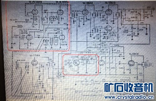

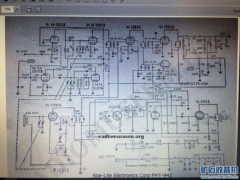

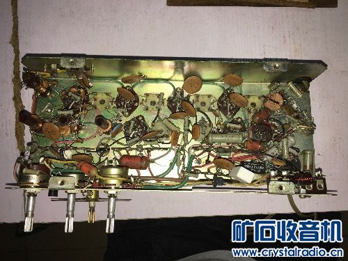

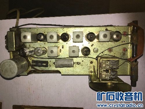

弄得一台电子管收音机NF-225,有中波和调频两个波段,可是调频是个定频65.27MHz,只能小范调动,不能覆盖调频范围88-108MHz,我不能收听到调频电台,现求助各位大神指点指点如何改动?多谢指教,具体图片和参考电路(非本机电路,仅参考别的收音机)如下:

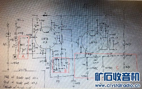

手绘高频头部分,请问是红色方框外加可变电容就可以收到88-108的频率范围吗?
发表于 2021-6-28 09:36:10 来自手机 | 显示全部楼层
你的图看不清楚,有个问题要搞清楚,调频部分中放中频是10.7兆赫吗?频率范围超出太多,本振LC元件的参数肯定要重新计算,光改一个电容估计覆盖不了。

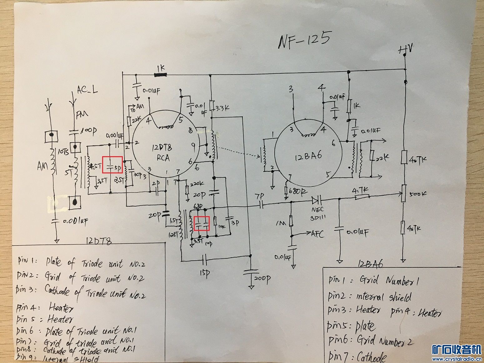

 楼主| 发表于 2021-6-28 20:20:05 | 显示全部楼层
继续上图片。。
 楼主| 发表于 2021-6-28 20:21:19 | 显示全部楼层
继续上图片。。。
手绘高频头图纸
手绘高频头图纸
 楼主| 发表于 2021-6-28 20:22:34 | 显示全部楼层
现在基本上可以看清楚了,谢谢指教
