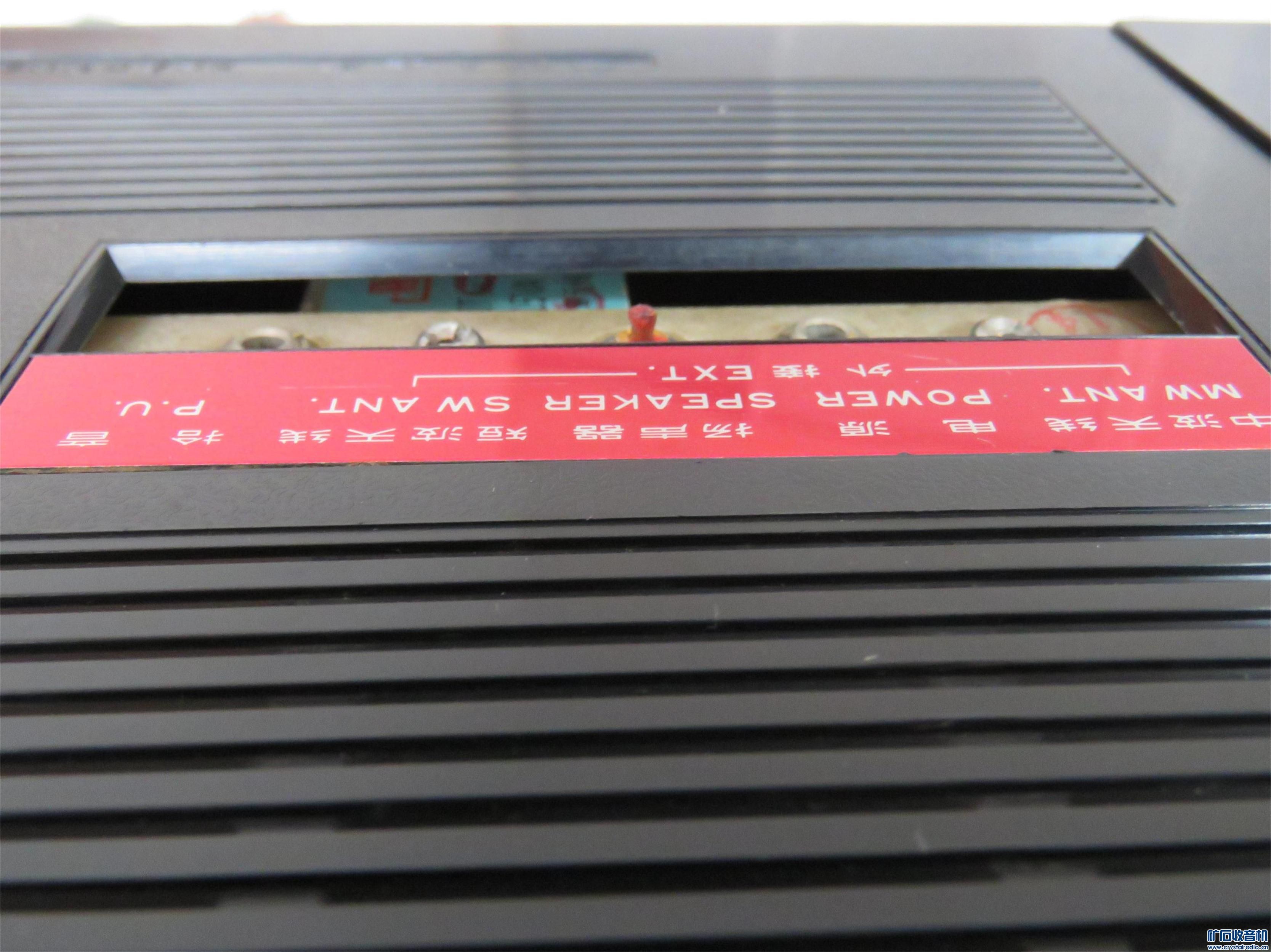

请教,这台收音机的后盖板与机芯间的缝隙较大,有必要作适当处理吗?
发表于 2021-6-27 18:18:45 | 显示全部楼层 |阅读模式
是否有必要在缝隙处垫上些海绵等的软物?  谢谢!
 楼主| 发表于 2021-6-27 18:20:37 | 显示全部楼层
缝隙下边就是喇叭。
发表于 2021-6-27 21:41:51 | 显示全部楼层
其实 重新处理应该更好一些 是不是固定螺丝的问题?
发表于 2021-6-27 22:19:30 来自手机 | 显示全部楼层
没必要,喇叭箱只要正面及侧面不漏气就可以,后背为反相声压,不属于声短路。
 楼主| 发表于 2021-6-28 07:09:09 | 显示全部楼层
谢谢!不一定是螺丝的问题,上下都有缝隙。
 楼主| 发表于 2021-6-28 07:13:03 | 显示全部楼层
谢谢!原以为声音和音质会受影响,你这么一说,那就没必要作处理了。

按理说原配的机子不应该是这样呀!
机芯不能整个往外移吗?
 楼主| 发表于 2021-7-20 06:17:58 | 显示全部楼层
zzfjct 发表于 2021-7-19 20:41
按理说原配的机子不应该是这样呀!
机芯不能整个往外移吗?
原因应该是这样,此款机的线路板是装在一整块被浇铸冲压的金属板上的,金属板连同线路板由螺丝螺母安装固定在机壳上,螺丝和螺母之间垫有橡皮垫圈,垫圈中间有空心铜柱,橡皮垫圈因年久老化失去了弹性,这就产生了空隙。
本来没考虑到这点,经你这么一提,倒想到了这点,谢谢!看来最好的解决方法是DIY橡皮垫圈。
