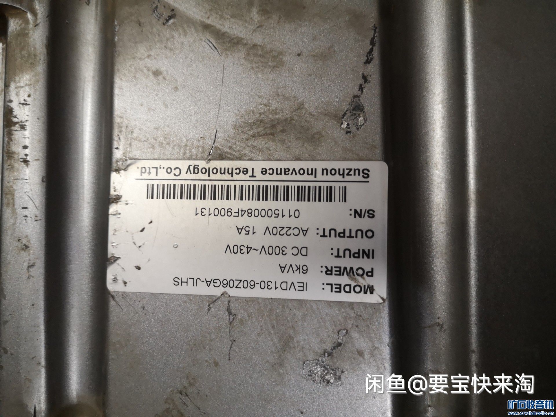

新能源汽车随便一辆电池都几十度电,我想买个这玩意儿改个大号充电宝,这样野外施工直接用车上的电就行了。

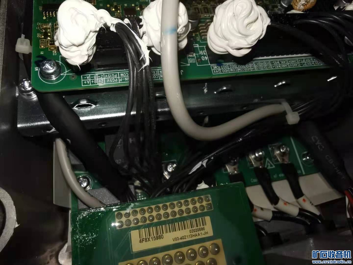

咸鱼上的卖家只卖设备,不知道怎么启动,有师傅知道这玩意用什么信号启动吗,今天早上收到了,急急忙忙拆开看了一眼就来上班了,忘了拍图,感觉内部就是一个变频器,里面的端子标记也是变频器的标记,回家上图

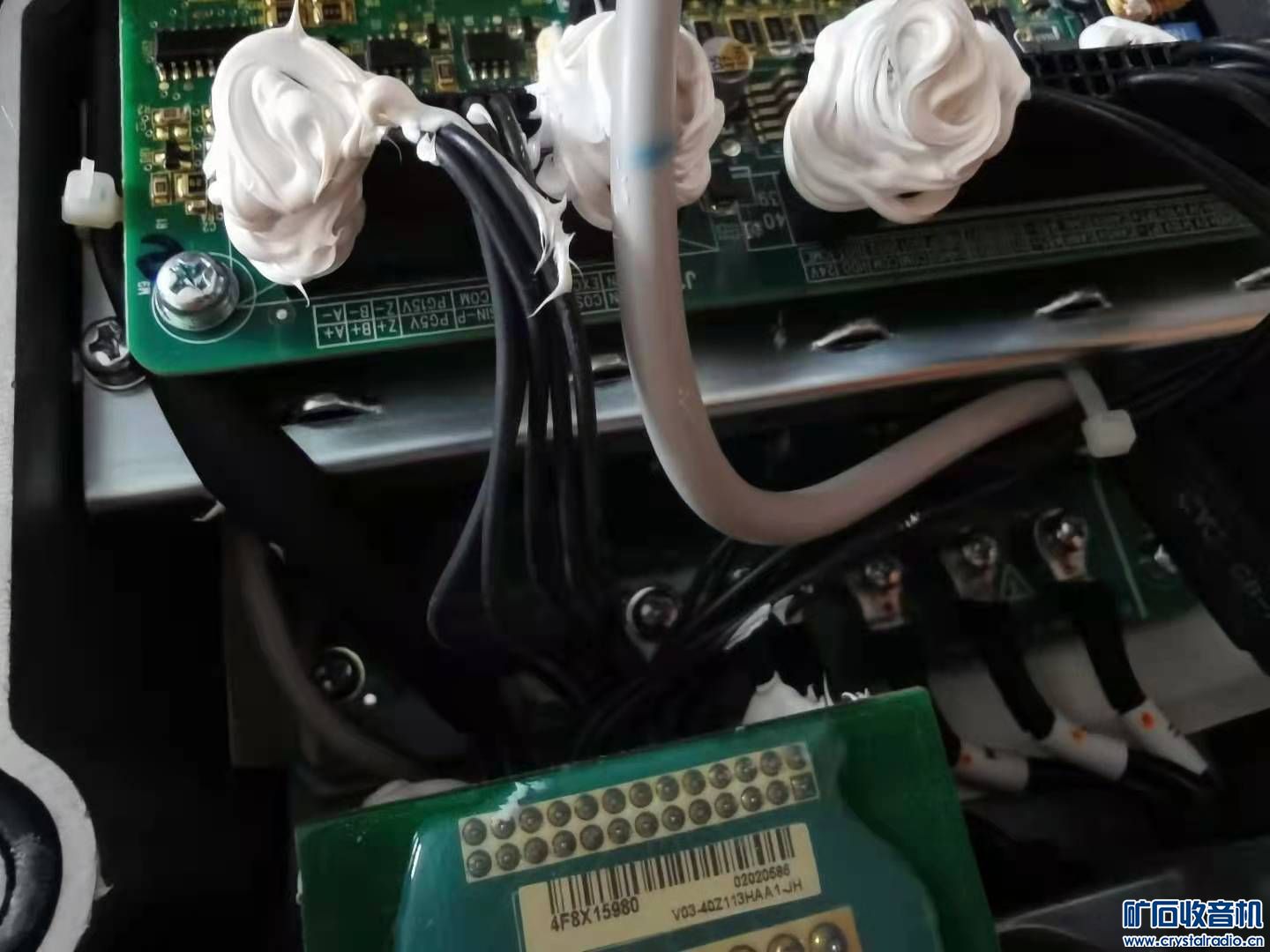

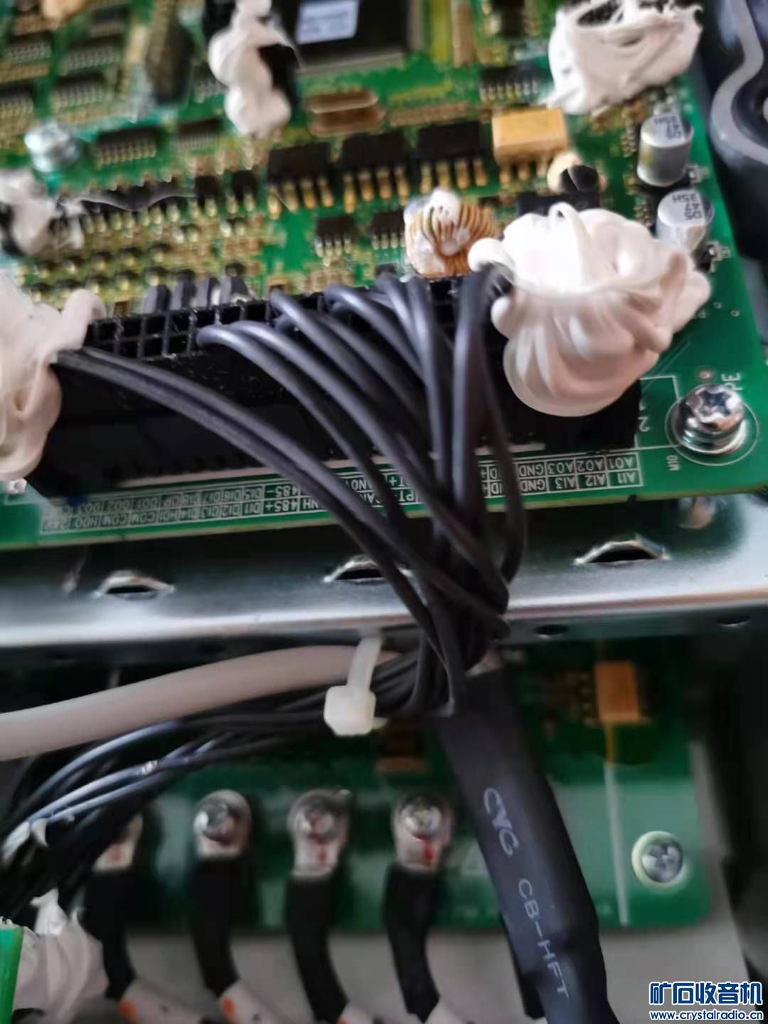

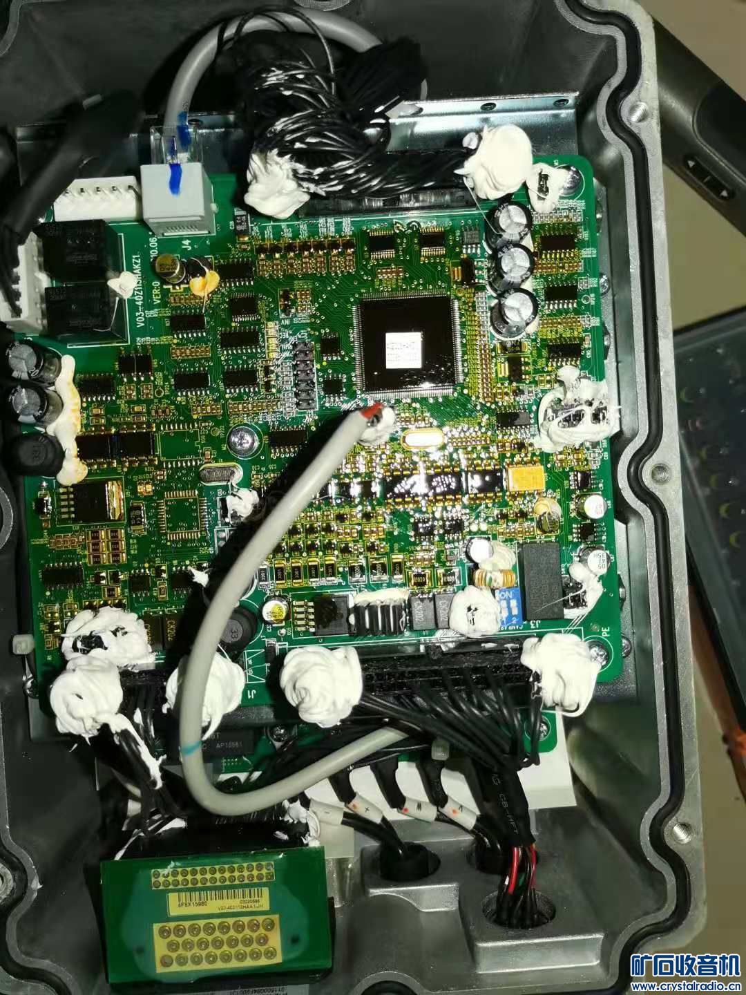

末图下端中央C13右的单向五脚IC已曾发生微型火山爆发喷射过

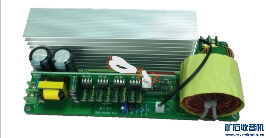

用单相电直接买个大功率正弦波逆变器后级就可以变220V,
三相电用变频器也可以,变频器不太适合输出用单相,三相不平衡可能会报警或碉堡
谢谢版主,ic找到了,不过最后半句话看不明白

主要是我已经买到手了,不再换了,这个是大巴车上用的专业逆变器,汇川的,问题不大
