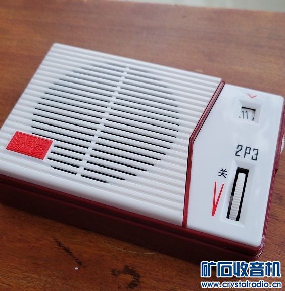

发表于 2021-6-26 12:10:44 | 显示全部楼层 |阅读模式
组装完毕 只有沙沙声 电路板检查n遍了 原件也挨个检查了一遍 没发现哪里不对啊  不知道坛里哪位老师有闲工夫 我给您邮过去 您帮我修理一下 可以付费的

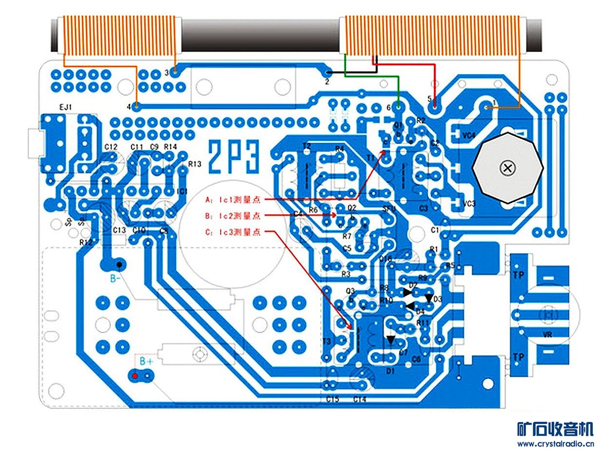

静态电流各级啥情况?

发表于 2021-6-26 12:51:23 | 显示全部楼层
这机器只要焊接无误基本上是一装就响,重点检查一下二极管有没反接、各电阻焊接的位置是否正确。

 楼主| 发表于 2021-6-26 13:28:00 | 显示全部楼层
海洋DZ 发表于 2021-6-26 12:30
静态电流各级啥情况?
多谢老师 找到原因了 ic2测量点 虚焊了
