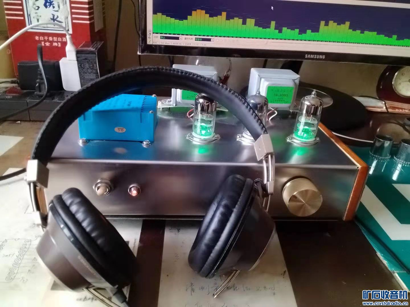

发表于 2021-7-13 13:24:12 | 显示全部楼层
我的牛出耳放:
